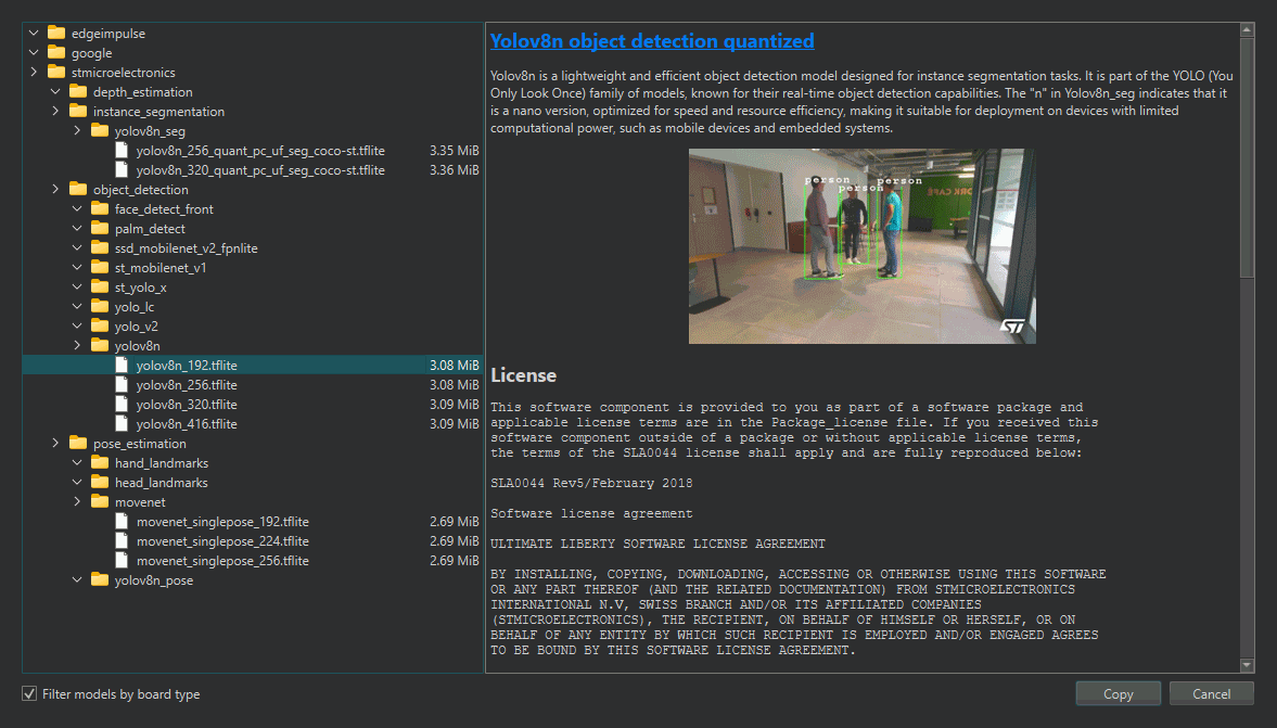

IDE-ul include o bibliotecă de modele de învățare automată preantrenate – detectare de fețe, detectare de persoane, detectare de obiecte, estimare a posturii și altele – menținute la zi prin actualizările de resurse ale IDE-ului. Tools → Machine Vision → Open Model Zoo o răsfoiește: selectează un model pentru a vedea pagina sa de descriere alături de arborele de fișiere și bifează filtrul pentru a restrânge lista la modelele care se potrivesc plăcii tale.
The Model Zoo browser: the model tree on the left with a model selected, its description page on the right, and the filter-by-board-type checkbox at the bottom
Navigatorul Model Zoo cu un model selectat și pagina sa de descriere deschisă.#
Alege un model, iar IDE-ul îl copiază gata de rulare: convertește modelul pentru acceleratorul NPU al plăcii țintă când placa are unul, copiază fișierul de etichete corespunzător alături de el și setează implicit destinația la unitatea camerei conectate. De acolo, partea de script este la un singur apel al constructorului ml.Model distanță. Același navigator este accesibil din interiorul editorului ROMFS, care este destinația mai potrivită pentru modele pe plăcile care au ROMFS – modelele din ROMFS se execută direct din memoria flash, fără o copie în RAM.
