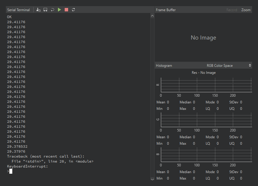

เมนู Tools → Open Terminal เปิดหน้าต่างเทอร์มินัลแบบอิสระ แต่ละหน้าต่างเป็นเซสชัน OpenMV IDE ขนาดย่อในหน้าต่างของตัวเอง มีตัวดูบัฟเฟอร์เฟรม ฮิสโตแกรม และเทอร์มินัลแบบโต้ตอบ เชื่อมต่อผ่านช่องทางการส่งข้อมูลที่คุณเลือก การเชื่อมต่อของหน้าต่างหลักไม่ได้รับผลกระทบ ดังนั้นเทอร์มินัลแบบแยกต่างหากช่วยให้คุณดูกล้องตัวที่สองได้ในขณะที่ตัวแรกยังเชื่อมต่ออยู่ หรือดีบักกล้องที่อยู่อีกฝั่งหนึ่งของเครือข่าย
A standalone terminal window: interactive terminal on the left with its toolbar, frame buffer and histogram on the right
หน้าต่างเทอร์มินัลแบบแยกต่างหากผ่านพอร์ตอนุกรม: เทอร์มินัลแบบโต้ตอบทางซ้ายพร้อมแถบเครื่องมือ run / stop / reset บัฟเฟอร์เฟรมและฮิสโตแกรมทางขวา ซึ่งจะแสดงผลเมื่อกล้องส่งสตรีมเฟรมแบบ in-band#
