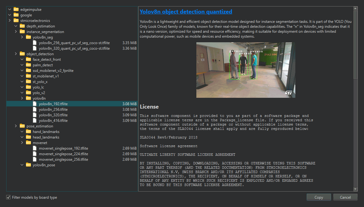

Die IDE wird mit einer Bibliothek vortrainierter Machine-Learning-Modelle ausgeliefert – Gesichtserkennung, Personenerkennung, Objekterkennung, Posenschätzung und mehr – die über die Ressourcen-Updates der IDE aktuell gehalten wird. Tools → Machine Vision → Open Model Zoo durchsucht sie: Wähle ein Modell, um seine Beschreibungsseite neben dem Dateibaum zu sehen, und setze den Filter, um die Liste auf Modelle einzugrenzen, die zu deinem Board passen.
The Model Zoo browser: the model tree on the left with a model selected, its description page on the right, and the filter-by-board-type checkbox at the bottom
Der Model-Zoo-Browser mit einem ausgewählten Modell und geöffneter Beschreibungsseite.#
Wähle ein Modell, und die IDE kopiert es ausführbereit heraus: Sie konvertiert das Modell für den NPU-Beschleuniger des Zielboards, wenn das Board einen besitzt, kopiert die passende Labels-Datei daneben und setzt als Ziel standardmäßig das Laufwerk der verbundenen Kamera. Von dort aus ist die Skriptseite nur noch einen ml.Model-Konstruktoraufruf entfernt. Derselbe Browser ist auch aus dem ROMFS-Editor erreichbar, der das bessere Ziel für Modelle auf Boards mit ROMFS ist – Modelle im ROMFS werden direkt aus dem Flash ausgeführt, ohne eine RAM-Kopie.
