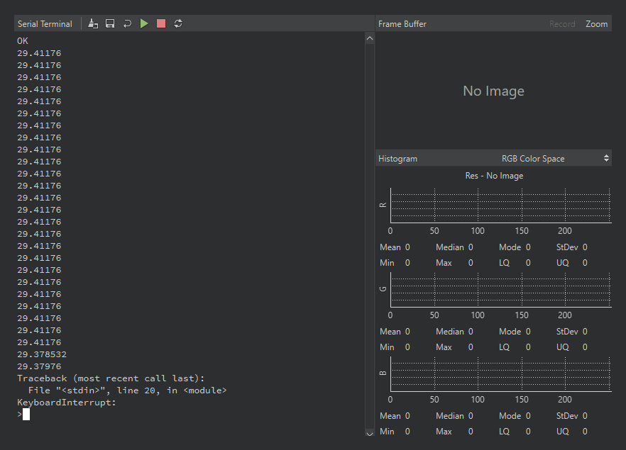

A standalone terminal window: interactive terminal on the left with its toolbar, frame buffer and histogram on the right
Ein eigenständiges Terminalfenster über einen seriellen Anschluss: links das interaktive Terminal mit seiner Run-/Stop-/Reset-Symbolleiste, rechts der Framebuffer und das Histogramm – sie werden aktiv, wenn die Kamera Einzelbilder im selben Datenstrom (in-band) sendet.#

Anders als das reine Ausgabefenster des Hauptfensters ist ein eigenständiges Terminal vollständig interaktiv: Es ist ein REPL. Geben Sie an der Eingabeaufforderung etwas ein, und Python führt es Zeile für Zeile auf der verbundenen Kamera aus, mit Verlauf und Tab-Vervollständigung, die MicroPython selbst bereitstellt. Die Symbolleiste fügt Ein-Klick-Entsprechungen der gängigen Steuersequenzen hinzu – das aktuelle Editor-Skript ausführen, das laufende Skript stoppen und Soft-Reset – sowie dieselben Steuerelemente zum Leeren, Speichern und Umbrechen wie im Haupt-Terminalfenster.
Der Framebuffer über dem Terminal ist ebenfalls live. Wenn die verbundene Kamera komprimierte Einzelbilder im selben Datenstrom (in-band) sendet – eingebettet in denselben Strom wie ihre Druckausgabe –, dekodiert und zeigt das Terminal sie an, und die Schaltflächen Record und Zoom funktionieren genau wie im Hauptfenster. Diese Kombination ist das Netzwerk-Debugging-Konzept der IDE: Eine Kamera, die ihr REPL über Wi-Fi bereitstellt, erhält die vollständige Schleife aus Bearbeiten, Ausführen und Vorschau, ganz ohne USB-Kabel.
