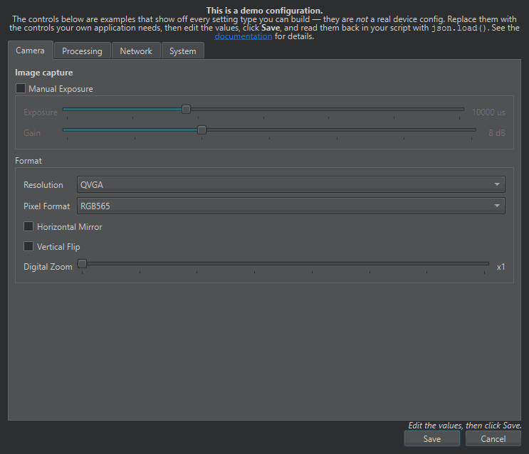

The OpenMV Cam Settings Editor showing the default demo configuration -- Camera, Processing, Network, and System tabs, with the Camera tab's exposure and gain sliders, resolution and pixel-format dropdowns, mirror and flip checkboxes, and a digital-zoom slider, above the Save and Cancel buttons
Der Settings Editor mit geöffneter Standardkonfiguration – die Steuerelemente der JSON-Datei als Formular angeordnet (Tabs, Schieberegler, Dropdown-Menüs, Kontrollkästchen), mit Save und Cancel am unteren Rand.#
