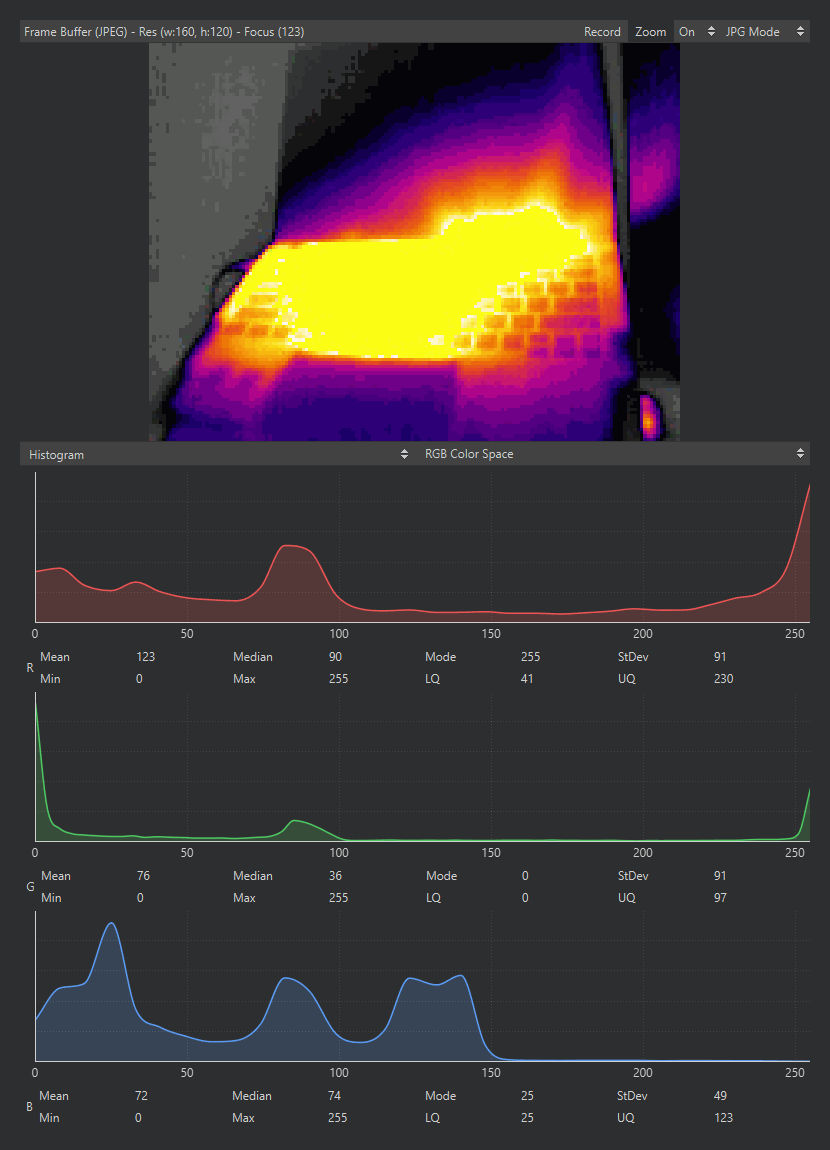

El visor del búfer de fotogramas muestra lo que ve la cámara – más precisamente, lo que sea que el script en ejecución haya dejado por última vez en el búfer de fotogramas de la cámara. Cada snapshot() deposita allí una nueva captura, y todo lo que el script dibuja después sobre la imagen también está allí, de modo que la vista previa muestra el fotograma después del procesamiento del script, anotaciones incluidas. El IDE consulta a la cámara el último fotograma por USB y muestra cada uno a medida que llega.
The frame buffer pane showing a live thermal image, its title reading Frame Buffer (JPEG) with the resolution and focus number, the Record and Zoom buttons and the source and streaming-mode selectors in the title bar, and the RGB histogram of the frame below
El búfer de fotogramas mostrando la salida de una cámara térmica. El título indica el formato del fotograma, la resolución y el número de enfoque; el histograma de debajo representa el fotograma.#

El título del panel es también su lectura. Una vez que llegan fotogramas indica Frame Buffer (JPEG) – o el formato de píxel de un flujo en bruto – seguido de la resolución de la imagen mostrada y del número de enfoque descrito con el histograma.
