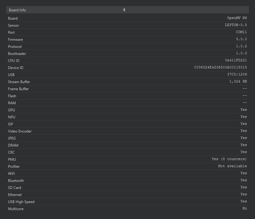

13.1.7.1. Infos carte#
Infos carte est la carte d’identité de la caméra : le type de carte et le capteur attaché, le port série, les versions du micrologiciel, du protocole et du programme d’amorçage, les identifiants de CPU et d’appareil, les identifiants USB de fournisseur et de produit, les tailles du tampon de flux, du tampon d’image, de la flash et de la RAM, et une rangée de capacités oui / non – GPU, NPU, ISP, encodeur vidéo, codec JPEG, DRAM, CRC, compteurs de performance, prise en charge du profileur, Wi-Fi, Bluetooth, carte SD, Ethernet, USB haute vitesse et cœurs multiples. C’est le premier endroit où regarder lorsqu’une question de support commence par « quelle carte est-ce exactement », et le texte est sélectionnable, de sorte que vous pouvez tout copier dans un rapport de bug.
The Board Info view listing an OpenMV N6 with a Lepton sensor: board, sensor, port, firmware, protocol and bootloader versions, CPU and device ids, USB id, buffer sizes, and the yes / no capability rows
Infos carte pour une OpenMV N6 avec un capteur thermique.#

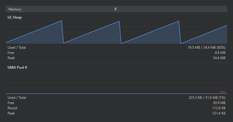

13.1.7.2. Mémoire#
Mémoire trace l’utilisation mémoire de la caméra pendant qu’un script s’exécute : un graphe pour le tas MicroPython à ramasse-miettes et un pour chacun des pools mémoire du micrologiciel, chacun avec ses chiffres utilisé / total, libre et pic en dessous et une ligne marquant l’utilisation la plus élevée vue depuis la connexion. Les graphes défilent avec le temps, de sorte que la dent de scie normale du tas – les allocations qui grimpent jusqu’à ce que le ramasse-miettes s’exécute – saute aux yeux, une fuite lente apparaît comme un escalier, et une allocation de la taille d’une trame comme un pic à chaque boucle. Les pools indiquent aussi Persistant, la mémoire détenue par les allocations à longue durée de vie telles que les tampons d’image, par opposition à ce que le script consomme en boucle.
The Memory view with the GC heap graph showing a sawtooth of allocations and collections, and a memory pool graph below, each with used / total, free, persist, and peak figures
La vue Mémoire : la dent de scie du tas et un pool mémoire, avec leurs chiffres.#

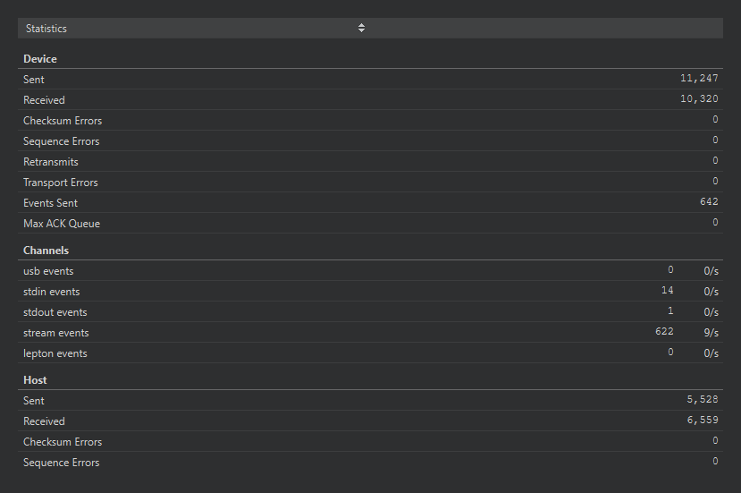

13.1.7.3. Statistiques#
Statistiques est le tableau de bord du protocole de débogage lui-même. Les sections Appareil et Hôte comptent les paquets envoyés et reçus de chaque côté, les erreurs de somme de contrôle et de séquence, les retransmissions et les erreurs de transport, et la table Canaux entre les deux liste chaque canal que la caméra a enregistré avec son nombre et son taux d’événements. C’est la vue de diagnostic pour une connexion qui se comporte mal : un flux qui se bloque, une caméra qui perd des trames sur un long câble, ou un script qui publie si vite que la liaison ne peut pas suivre – les compteurs montrent quel côté perd et à quel point.
The Statistics view with the device counters, the per-channel event table, and the host counters stacked in the pane
La vue Statistiques : compteurs du protocole pour chaque côté et taux d’événements par canal.#
