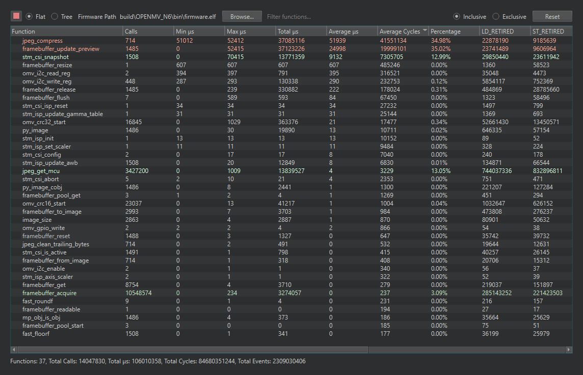

O profiler observando a execução de um script: chamadas por função, tempo e percentual do tempo total, com dois contadores de eventos de hardware nas colunas mais à direita e a linha de totais embaixo.#
A janela é uma tabela ordenável de funções com suas contagens de chamadas, microssegundos mínimos, máximos, totais e médios, ciclos médios e percentual do tempo total, com uma linha de totais embaixo e uma caixa de filtro para encontrar funções pelo nome. Os nomes das funções vêm do arquivo ELF do firmware – aponte o campo de caminho do firmware da janela para o .elf produzido pela construção, e os endereços são resolvidos em nomes.
Dois controles de visualização organizam os dados. Flat classifica cada função independentemente – a visualização para “qual é a única função mais cara.” Tree aninha os chamados sob os chamadores, mostrando como o tempo se decompõe ao longo da cadeia de chamadas. Independentemente, Inclusive atribui a uma função o tempo gasto em tudo o que ela chamou, enquanto Exclusive conta apenas o corpo da própria função – inclusive encontra o subsistema caro, exclusive encontra o laço caro. Reset zera os contadores, que é como você mede um estágio de um pipeline isoladamente: reinicie, deixe executar, leia.
O profiler também pode exibir contadores de eventos de hardware – falhas de cache, predições de desvio erradas e os demais eventos que o processador pode contar – junto às colunas de tempo; selecione-os na mesma janela em firmware construído com o suporte.
