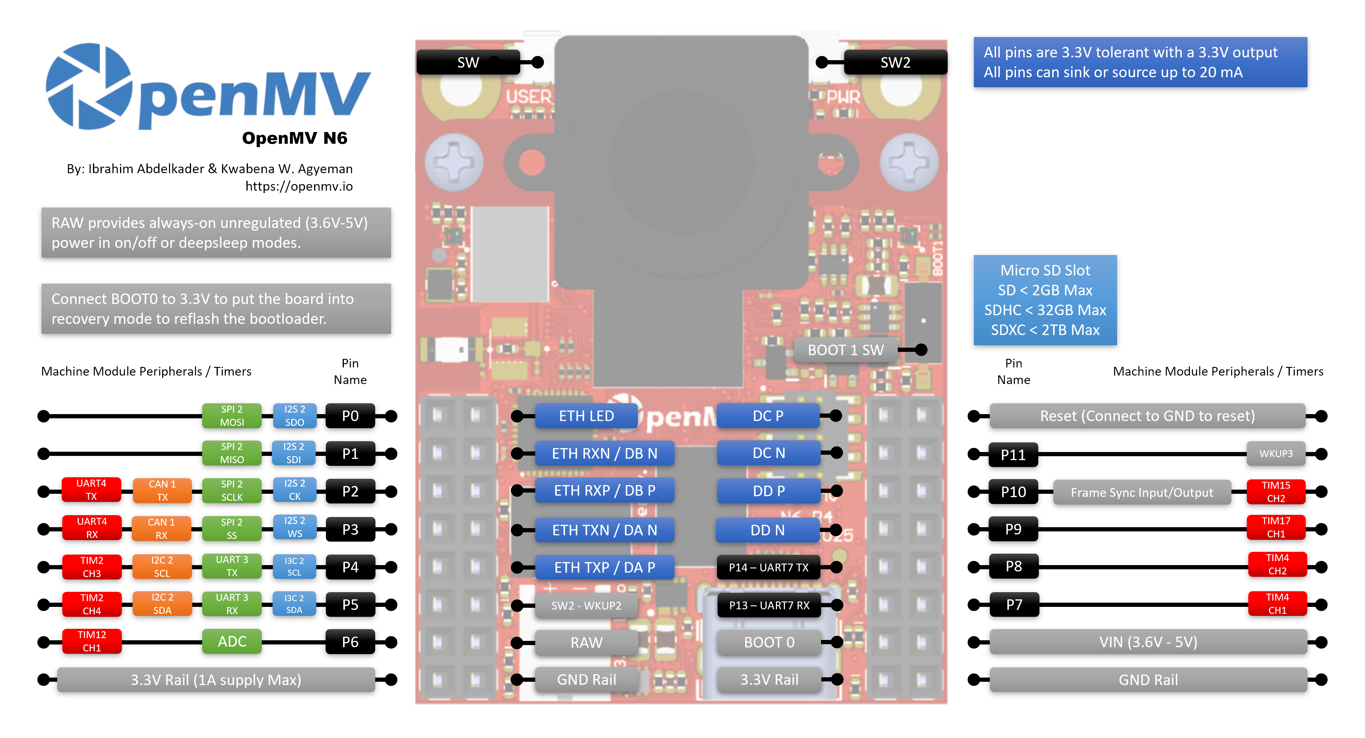

Distribución de pines
Distribución de pines de la OpenMV N6 PAG7936
Referencia de pines
Nombre del pin
Función
SPI2 MOSI / I2S2 SDO
SPI2 MISO / I2S2 SDI
SPI2 SCLK / UART4 TX / CAN1 TX / I2S2 CK
SPI2 SS / UART4 RX / CAN1 RX / I2S2 WS
I2C2 SCL / UART3 TX / TIM2 CH3 / I3C2 SCL
I2C2 SDA / UART3 RX / TIM2 CH4 / I3C2 SDA
TIM12 CH1 (sin ADC en este pin — consulta P6_ADC)
P6_ADC
entrada ADC dedicada de 12 bits (conectada internamente a P6)
TIM4 CH1
TIM4 CH2
TIM17 CH1
TIM15 CH2 / E/S de sincronización de fotogramas
P11
despertar (activo en bajo, WKUP3)
P12
RESET — conecta a GND para reiniciar la placa (no es un GPIO)
P13
UART7 RX
P14
UART7 TX
P15
SPI4 CS
P16
SPI4 SCK
P17
SPI4 MISO
P18
SPI4 MOSI
SW
botón de usuario (activo en bajo)
ONOFF (SW2)
botón de despertar de sueño profundo (activo en bajo, WKUP2)
ST
bajo con alimentación VIN, alto con alimentación USB
CHG
activo en bajo; bajo mientras se carga una batería LiPo conectada
PG
activo en bajo; bajo cuando hay alimentación VIN o USB presente
BAT_ADC
canal ADC interno que mide el voltaje de la batería LiPo conectada
LED_RED
canal rojo del LED RGB (activo en bajo)
LED_GREEN
canal verde del LED RGB (activo en bajo)
LED_BLUE
canal azul del LED RGB (activo en bajo)
La línea de sincronización de fotogramas P10 es un bus compartido. Está cableada al MCU, al pin de disparo / exposición del sensor de la cámara y a la cabecera de usuario, todo a la vez. La dirección la define la aplicación — el MCU, el sensor o una señal externa pueden controlarla según cómo esté configurado el sensor (algunos sensores pueden usar el mismo pin como entrada de disparo o salida de exposición). Asegúrate de que solo haya un controlador activo a la vez.
ONOFF y P11 están referenciados al riel RAW siempre activo (no al riel conmutado de 3,3 V), por lo que siguen funcionando mientras el resto de la placa está en modo de sueño profundo / bajo consumo. Ambas entradas son activas en bajo.
Estos pines pasan por convertidores de nivel para poder operar en el riel RAW. Si necesitas imprescindiblemente un comportamiento GPIO directo de 3,3 V en ONOFF o P11 (por ejemplo, para controlarlos desde un MCU de 3,3 V sin pasar por el convertidor), la placa expone almohadillas de pull‑up y de puente de 0 ohmios que permiten omitir el convertidor. Se trata de una modificación de hardware avanzada — la mayoría de los usuarios deberían dejarla intacta.
Los pines P15–P18 se comparten con el PHY de Ethernet Gigabit, que está cableado y activo por defecto. Para usar estos pines como E/S de usuario debes resoldar la resistencia de 0 ohmios de la parte trasera de la placa a la posición GPIO. Esto solo deshabilita Ethernet gigabit — Ethernet de 10/100 Mb/s sigue funcionando en sus pines dedicados.
