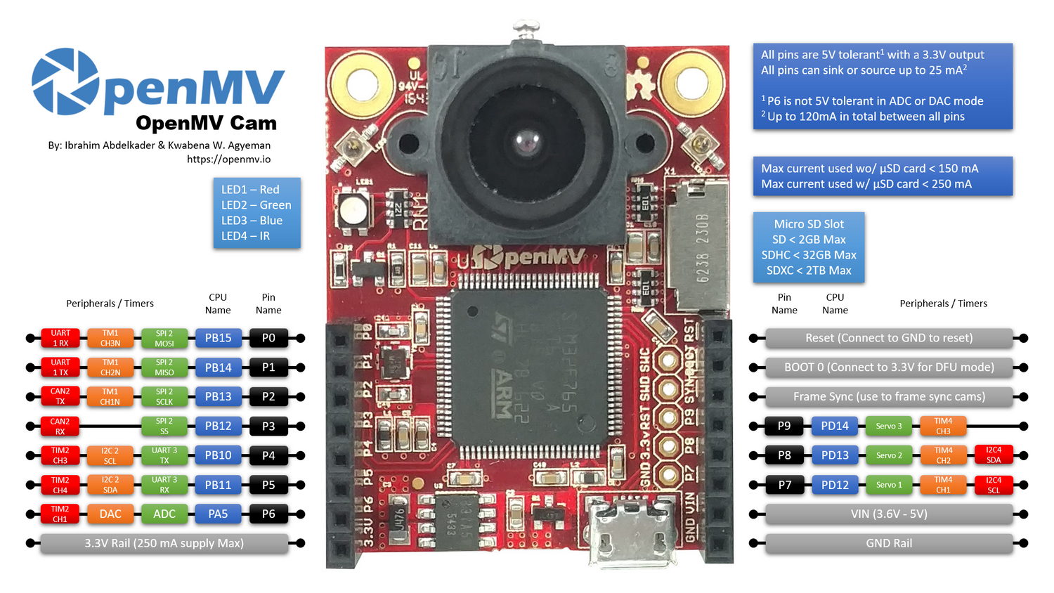

Распиновка
Распиновка OpenMV Cam M7 OV7725
Справочник по выводам
Имя вывода
Функция
UART1 RX / SPI2 MOSI
UART1 TX / SPI2 MISO
SPI2 SCK / CAN2 TX
SPI2 NSS (CS) / CAN2 RX
ADC / DAC / TIM2 CH1
I2C4 SCL / TIM4 CH1
I2C4 SDA / TIM4 CH2
TIM4 CH3
RESET
замкните на GND для сброса платы
SYN
контактная площадка синхронизации кадров — подключена только к датчику камеры
BOOT0
подайте 3,3 В при включении питания для входа в DFU / ROM‑загрузчик
LED_RED
красный канал RGB‑светодиода (активный низкий уровень)
LED_GREEN
зелёный канал RGB‑светодиода (активный низкий уровень)
LED_BLUE
синий канал RGB‑светодиода (активный низкий уровень)
LED_IR
мощные ИК‑светодиоды (оба канала управляются совместно)
Примечание
Площадка SYN на разъёме подключена напрямую к линии триггера / экспозиции датчика камеры — на M7 она не соединена с MCU. Управляйте ею или считывайте её внешними средствами; из MicroPython переключить её нельзя.
