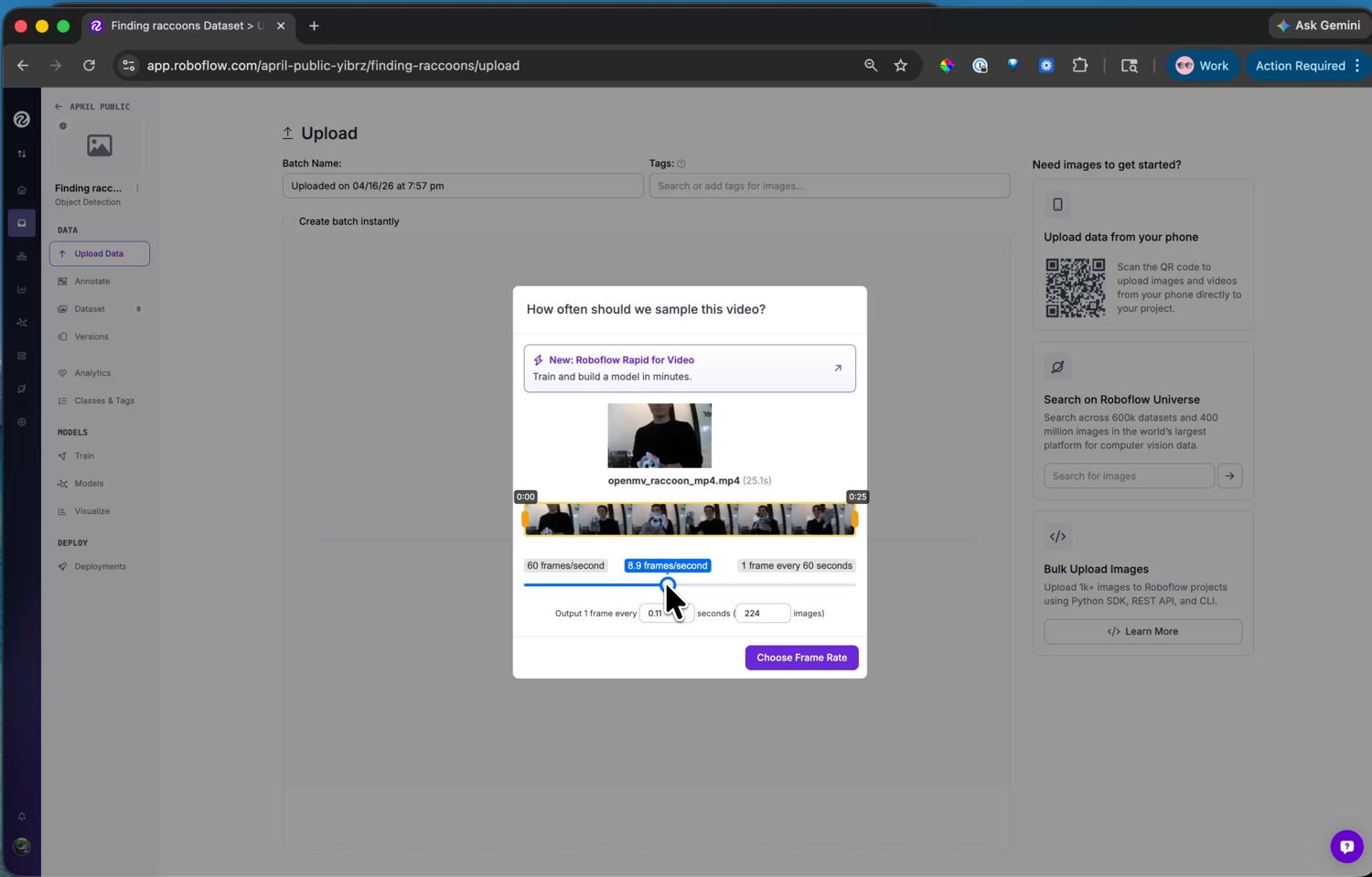

Roboflow pyta, jak często próbkować wideo na nieruchome obrazy. Suwak równoważy ilość względem nadmiarowości: zbyt szybko, a kolejne ramki są niemal duplikatami, które dopełniają zbiór danych, nie ucząc modelu niczego nowego; zbyt wolno, a pominiesz pozy. Jedna ramka co sekundę lub dwie to rozsądny punkt wyjścia – półminutowy klip staje się kilkuset zróżnicowanymi obrazami.
Okno dialogowe Roboflow "How often should we sample this video?" z suwakiem częstotliwości ramek i odczytem liczby obrazów
Wybór częstotliwości próbkowania – odczyt pokazuje, ile obrazów wyprodukuje klip.
Wybierz częstotliwość, a Roboflow wyodrębni ramki i doda je do projektu jako nieoznaczone obrazy.
