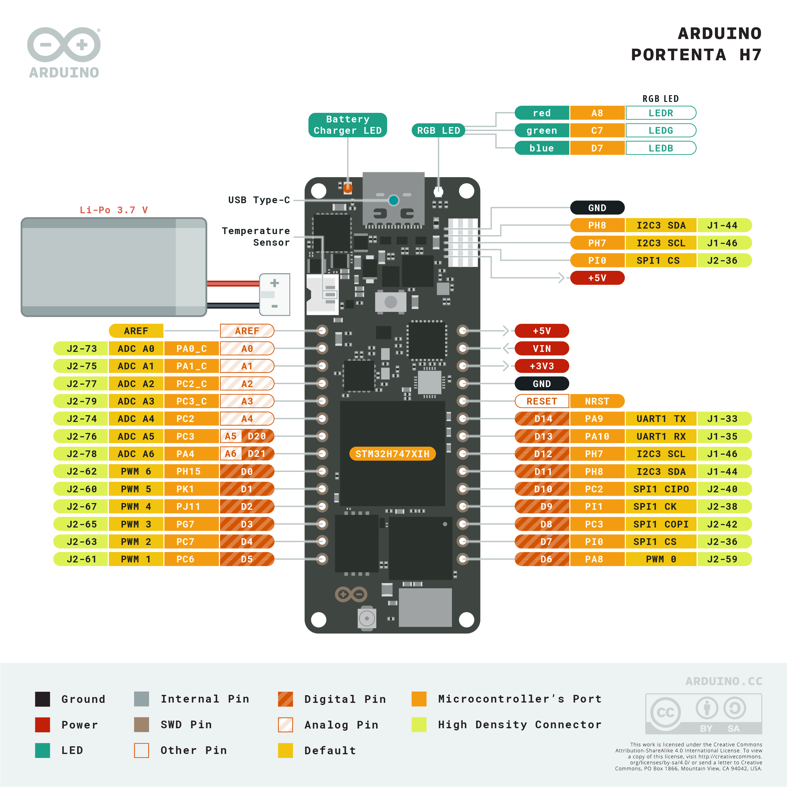

Stiftschema
Stiftschema för Arduino Portenta H7
Stiftreferens
22 användarstift exponeras på Arduino MKR‑liknande topplister — 15 digitala (D0-D14) plus 7 analoga (A0-A6). Många fler SoC-stift är tillgängliga via de undre 80‑stifts högdensitetskontakterna för shield-arbete; se Arduinos fullständiga stiftschema-PDF för den mappningen.

Anteckning
A0-A3 är enbart analoga ytor på STM32H747 utan GPIO-funktion — behandla dem enbart som ADC-ingångar. A2/A4 och A3/A5 delar sina fysiska stift med D10 respektive D8, så du kan inte driva PWM eller SPI på dessa medan du läser dem som analoga. A7 ligger på de undre HD‑kontakterna.
Strömstift
MKR-listens stift:
  • VIN — huvudsaklig systemmatning in i den inbyggda PMIC:n. Matas via en diod från +5V-skenan, MKR VIN-stiftet eller de undre 80‑stifts HD‑kontakterna.
  • +5V — 5 V-skena matad från USB, ESLOV-kontakten eller MKR +5V-stiftet självt.
  • +3V3 — huvudsaklig 3,3 V-skena (utgång från PMIC:ns switchregulator).
  • AREF — analog spänningsreferens för ADC-stiften. Standard är 3,3 V; mata externt för att använda en annan referens.
  • GND — gemensam jord.

GPIO
Använd machine.Pin för att läsa eller driva något av de silktryckta stiften. Utgångar är 3,3 V CMOS och kan sänka/leverera upp till 20 mA per stift (140 mA totalt över hela listen).
out = Pin("D0", Pin.OUT)
out.on()
out.off()
out.value(1)
inp = Pin("D1", Pin.IN, Pin.PULL_UP)
print(inp.value())
Vilket ingångsstift som helst kan även utlösa ett avbrott vid kanttransitioner:
def handler(pin):
    print("triggered:", pin)
Pin("D1", Pin.IN, Pin.PULL_UP).irq(
UART
Buss
TX
RX
UART1
D14
D13
UART6
D5
D4
uart.write("hello")
uart.read(5)
I²C
Buss
SCL
SDA
I2C3
D12
D11
from machine import I2C
i2c = I2C(3, freq=400_000)
i2c.scan()
i2c.writeto(0x76, b"hi")
D11/D12-ytorna på MKR-listen och ESLOV-kontaktens SDA_EXT/SCL_EXT-stift hamnar på samma I²C 3-buss — se ESLOV-kontakt ovan för ESLOV-stiftschemat.
Samma hårdvara kan även användas i mål-läge (slav) via machine.I2CTarget för att exponera ett minnesområde för en annan I²C-styrenhet:
from machine import I2CTarget
buf = bytearray(32)
target = I2CTarget(3, addr=0x42, mem=buf)
SPI
Buss
MOSI
MISO
SCK
CS
SPI2
D8
D10
D9
D7
from machine import SPI
cs = Pin("D7", Pin.OUT, value=1)   # CS is not driven by the SPI peripheral
cs.value(0)
spi.write(b"hello")
cs.value(1)
ADC
Portenta H7 exponerar åtta 12‑bitars ADC-kanaler på A0–A7. Alla är 3,3 V-refereraderead_u16 returnerar 0–65535 över 0–3,3 V vid stiftet:
adc = ADC("A0")
    print(voltage)
DAC
En enda 12‑bitars DAC-kanal exponeras på DAC1 (A6 / D21) via pyb.DAC
from pyb import DAC
dac = DAC("DAC1")
dac.write(int(0.5 * 255))   # 8‑bit output, ~1.65 V
PWM
Stift
Timer / kanal
D0
TIM8 CH3N
D1
TIM1 CH1, TIM8 CH3N
D2
TIM1 CH2, TIM8 CH2N
D4
TIM3 CH2, TIM8 CH2
D5
TIM3 CH1, TIM8 CH1
D6
TIM1 CH1
D7
TIM5 CH4
D13
TIM1 CH3
D14
TIM1 CH2
A7
TIM3 CH1
Driv vilken som helst av dem via machine.PWM
pwm = PWM(Pin("D4"), freq=1_000, duty_u16=32768)
Anteckning
Flera stift delar timerkanaler:
  • TIM1 CH1 finns på D1 och D6.
  • TIM1 CH2 finns på D2 och D14.
  • TIM8 CH3N finns på D0 och D1.
Välj en konsument per timerkanal.
