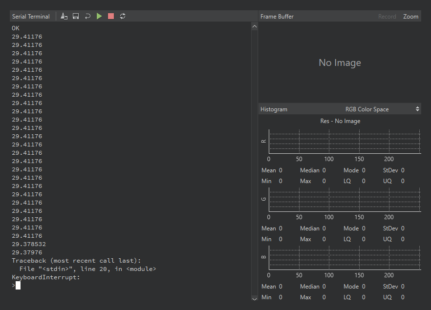

A standalone terminal window: interactive terminal on the left with its toolbar, frame buffer and histogram on the right
نافذة طرفية مستقلة عبر منفذ تسلسلي: الطرفية التفاعلية على اليسار مع شريط أدوات التشغيل / الإيقاف / إعادة الضبط، ومخزن الإطارات والمدرج التكراري على اليمين -- وهما يضيئان عندما تبث الكاميرا الإطارات ضمن النطاق.
