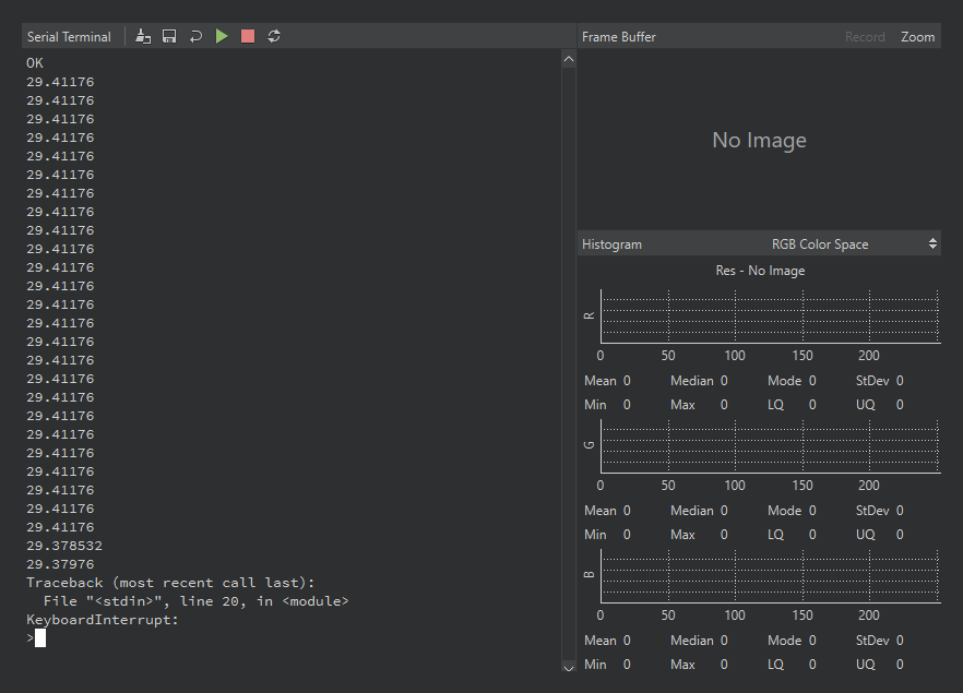

Samostalni prozor terminala: interaktivni terminal s lijeve strane sa svojom alatnom trakom, međuspremnik slike i histogram s desne strane
Samostalni prozor terminala preko serijskog porta: interaktivni terminal s lijeve strane sa svojom alatnom trakom za pokretanje / zaustavljanje / resetiranje, međuspremnik slike i histogram s desne strane – oni se aktiviraju kad kamera unutar toka šalje sličice.
