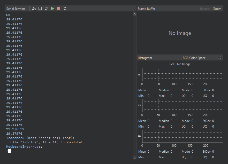

Tools → Open Terminal 会打开独立的终端窗口——每个窗口都是一个微型的 OpenMV IDE 会话,自带帧缓冲区查看器、直方图和交互式终端,通过你选择的传输方式连接。主窗口的连接不受影响,因此独立终端可以让你在第一台摄像头保持连接的同时观察第二台摄像头,或调试位于网络另一端的摄像头。
一个独立终端窗口:左侧是带工具栏的交互式终端,右侧是帧缓冲区和直方图
一个通过串口连接的独立终端窗口:左侧是带运行 / 停止 / 复位工具栏的交互式终端,右侧是帧缓冲区和直方图——当摄像头在带内流式传输帧时它们会亮起。
