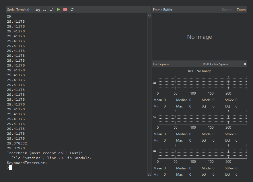

Bağımsız bir terminal penceresi: solda araç çubuğuyla birlikte etkileşimli terminal, sağda çerçeve arabelleği (frame buffer) ve histogram
Bir seri bağlantı noktası üzerindeki bağımsız bir terminal penceresi: solda çalıştır / durdur / sıfırla araç çubuğuyla etkileşimli terminal, sağda çerçeve arabelleği (frame buffer) ve histogram – kamera çerçeveleri akış içinde (in-band) gönderdiğinde bunlar canlanır.
