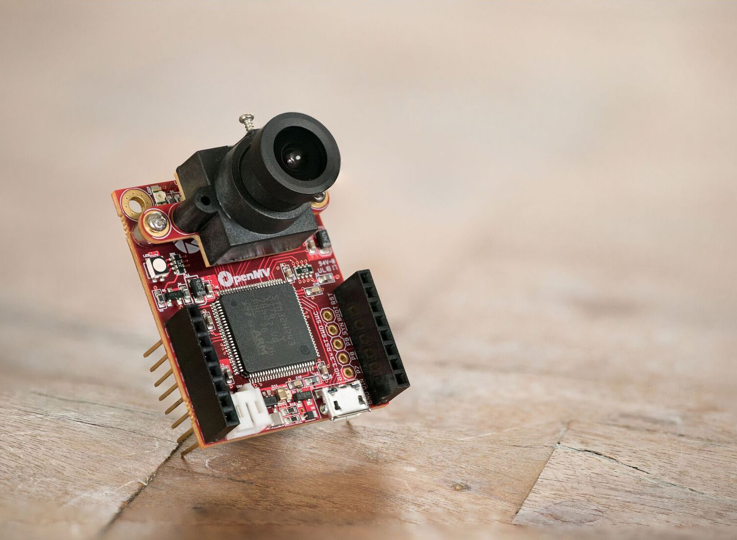

OpenMV Cam
Hoş geldiniz – sizi, Python’ı doğrudan cihaz üzerinde çalıştıran küçük, programlanabilir bir kamera olan OpenMV Cam ile tanıştırmaktan heyecan duyuyoruz. Birkaç satır kod yazın, çalıştır’a basın ve kamera görmeye başlasın: yüzleri tespit etme, renkleri izleme, etiketleri okuma, çizgileri takip etme – döngüde bir PC olmadan ve önce göğüslenecek ağır bir kurulum olmadan.
