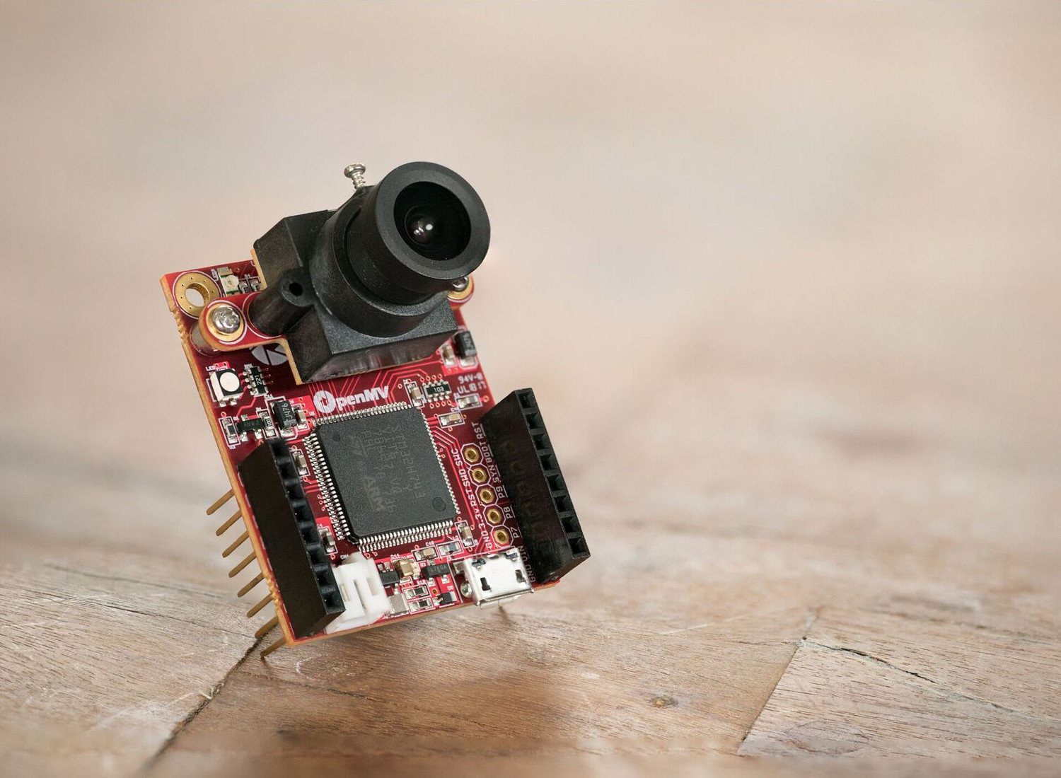

Üdvözlünk – örömmel mutatjuk be neked az OpenMV Cam kamerát, egy kicsi, programozható kamerát, amely közvetlenül az eszközön futtat Pythont. Írj néhány sor kódot, nyomd meg a futtatás gombot, és a kamera látni kezd: arcokat észlel, színeket követ, címkéket olvas, vonalakat követ – PC nélkül a hurokban, és anélkül, hogy előbb nehézkes beállításokon kellene átverekedned magad.
Ez a gyors kezdési útmutató néhány perc alatt működésbe hozza a kamerát: telepíted az IDE-t, csatlakoztatod a kamerát, és első szkriptként egy élő arcészlelőt futtatsz.
