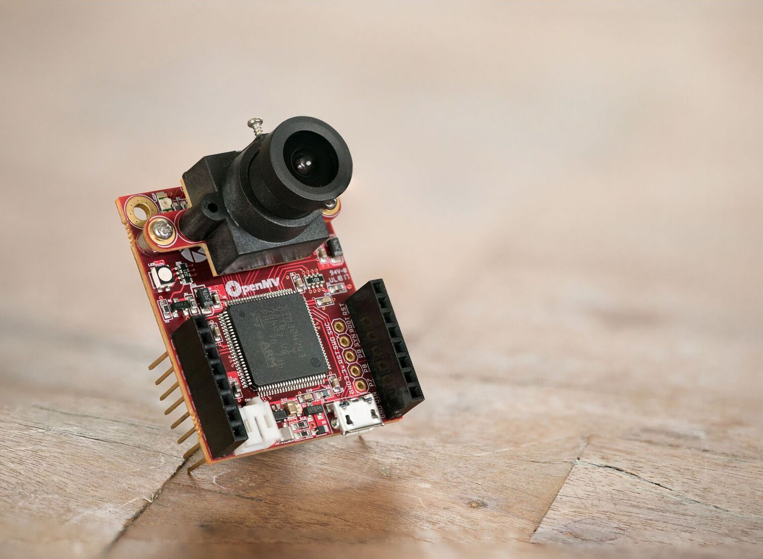

Bienvenue – nous sommes ravis de vous présenter l’OpenMV Cam, une petite caméra programmable qui exécute Python directement sur l’appareil. Écrivez quelques lignes de code, appuyez sur run, et la caméra se met à voir : détecter des visages, suivre des couleurs, lire des tags, suivre des lignes – sans PC dans la boucle ni configuration lourde à démêler au préalable.
Ce guide de démarrage rapide vous mettra opérationnel en quelques minutes : vous installerez l’IDE, connecterez votre caméra et exécuterez un détecteur de visages en direct comme tout premier script.
