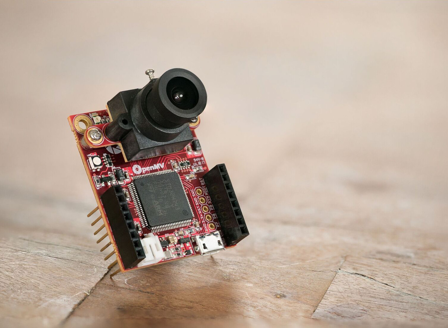

OpenMV Cam
Te damos la bienvenida; nos entusiasma presentarte la OpenMV Cam, una cámara pequeña y programable que ejecuta Python directamente en el dispositivo. Escribe unas pocas líneas de código, pulsa ejecutar y la cámara empieza a ver: detectar caras, seguir colores, leer etiquetas, seguir líneas – sin ningún PC en el bucle y sin una configuración pesada que sortear primero.
Esta guía de inicio rápido te tendrá en marcha en unos minutos: instalarás el IDE, conectarás tu cámara y ejecutarás un detector de caras en vivo como tu primer script.
