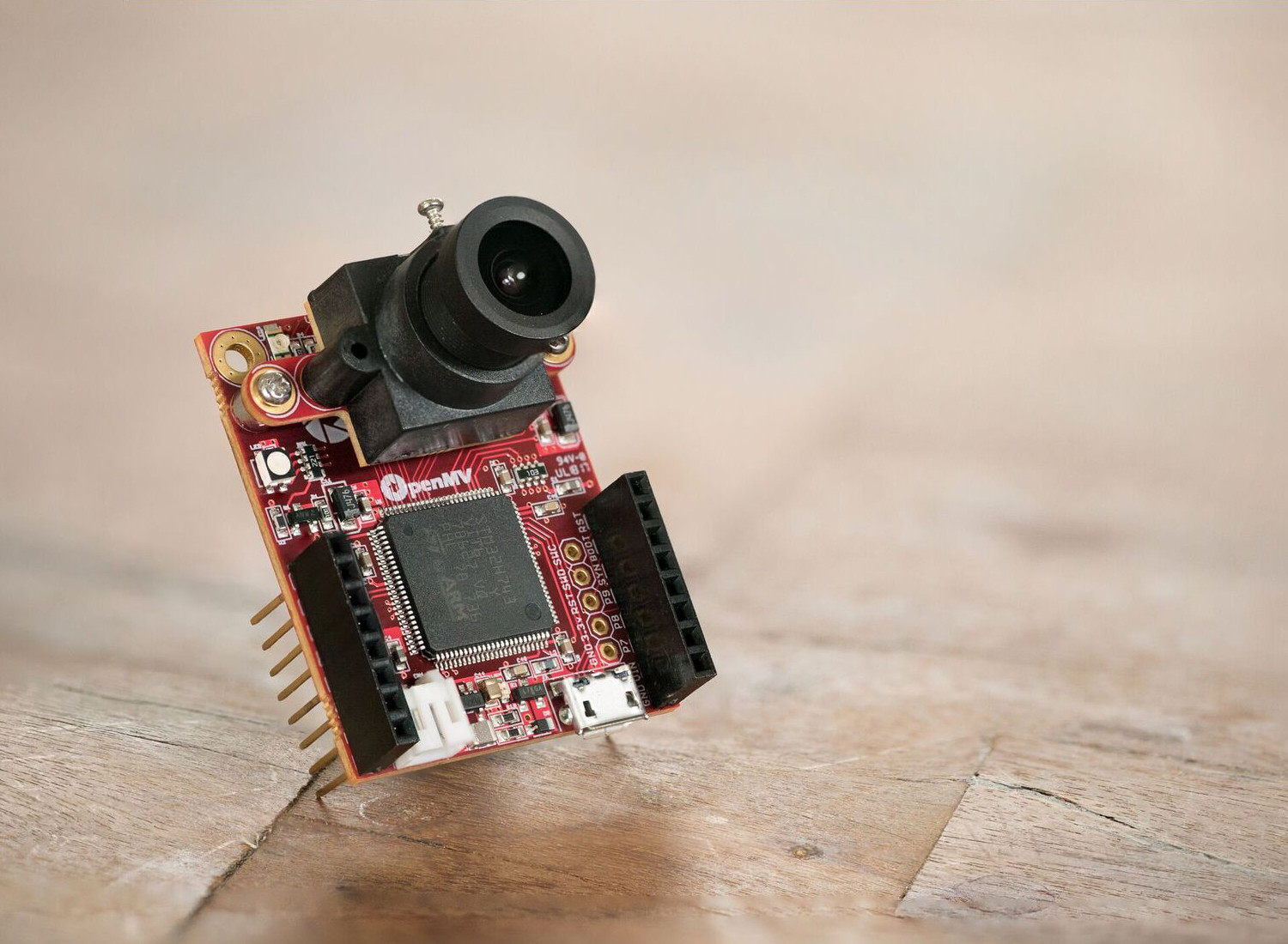

OpenMV Cam
Vítejte – s nadšením vám představujeme OpenMV Cam, malou programovatelnou kameru, která spouští Python přímo na zařízení. Napište pár řádků kódu, stiskněte spustit a kamera začne vidět: detekuje obličeje, sleduje barvy, čte značky, jede po čarách – bez PC ve smyčce a bez náročného nastavování, kterým by se bylo třeba nejprve probojovat.
Tento průvodce rychlým startem vás během několika minut uvede do provozu: nainstalujete IDE, připojíte kameru a jako svůj úplně první skript spustíte živý detektor obličejů.
