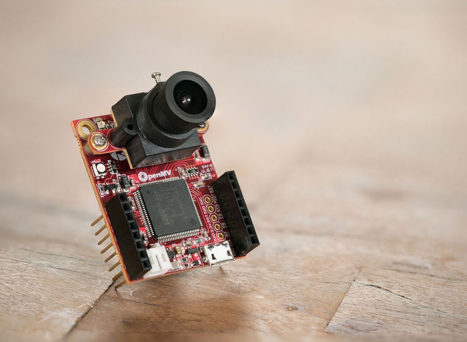

OpenMV Cam
Welkom – we stellen je graag voor aan de OpenMV Cam, een kleine, programmeerbare camera die Python rechtstreeks op het apparaat draait. Schrijf een paar regels code, druk op uitvoeren, en de camera begint te zien: gezichten detecteren, kleuren volgen, tags lezen, lijnen volgen – zonder pc in de lus en zonder zware setup om eerst doorheen te ploeteren.
Met deze snelstartgids ben je binnen enkele minuten aan de slag: je installeert de IDE, sluit je camera aan en draait een live gezichtsdetector als je allereerste script.
