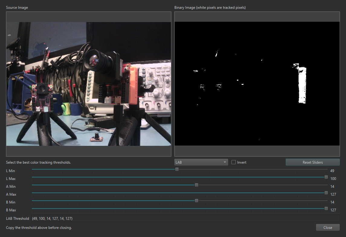

find_blobs() ile renk takibi, eşik demetiyle var olur ve onunla biter – hangi piksellerin hedef olarak sayılacağına karar veren altı LAB sayısı (ya da iki gri tonlama sayısı). Tools → Machine Vision → Threshold Editor altındaki eşik düzenleyici, bu sayıları bulmayı tahminden görsel bir ayarlamaya dönüştürür: kaydırıcıları sürükle, hangi piksellerin yandığını izle, hedef tamamen beyaz ve diğer her şey siyah olduğunda demeti kopyala.
Bir LAB eşiğini ayarlayan Threshold Editor: solda kaynak görüntü, sağda hedefin beyaz olduğu ikili önizleme, altında altı LAB kaydırıcısı ve çıkış alanında eşik demeti
Ayarlamanın ortasındaki eşik düzenleyici: sağdaki ikili önizleme, alttaki eşik demetinin şu anda neyi takip ettiğini gösterir.
Düzenleyici, ya canlı çerçeve arabelleğine (frame buffer) ya da diskteki bir görüntü dosyasına karşı açılır. Kaynak görüntüyü ve bir ikili önizlemeyi yan yana gösterir – önizlemedeki beyaz pikseller, geçerli eşiğin takip ettiği piksellerdir – altında her kanal için bir min ve max kaydırıcısı bulunur. Seçiciyle gri tonlama ya da LAB seçin, ikili önizleme hedefi yalıtana kadar kaydırıcıları sürükleyin ve eşik demetini çıkış alanından betiğinize kopyalayın. Bir Invert onay kutusu seçimi tersine çevirir ve Reset Sliders tamamen açık konumdan yeniden başlatır.
Pratik prosedür: kamerayı gerçek aydınlatma altında gerçek sahneye doğrultun, çerçeve arabelleği temsili bir çerçeve tutacak şekilde bir betik çalıştırın, düzenleyiciyi çerçeve arabelleği üzerinde açın ve her kanalı sırayla daraltın – renkli bir hedef için genellikle önce A ve B, ardından en son ve olabildiğince gevşek olarak L, çünkü aydınlatma L’yi A ve B’yi oynattığından çok daha fazla oynatır.
