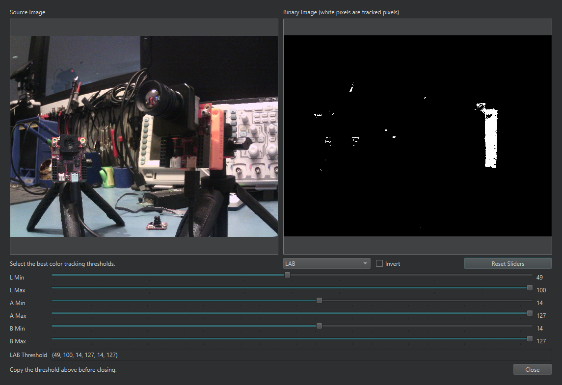

Editor prahů ladící práh LAB: zdrojový obraz vlevo, binární náhled vpravo s bílým cílem, šest posuvníků LAB níže a n-tice prahů ve výstupním poli
Editor prahů uprostřed ladění: binární náhled vpravo ukazuje, co n-tice prahů dole aktuálně sleduje.
Editor se otevírá buď nad živým snímkovým bufferem (frame buffer), nebo nad obrazovým souborem z disku. Zobrazuje zdrojový obraz a binární náhled vedle sebe – bílé pixely v náhledu jsou pixely, které aktuální práh sleduje – s posuvníkem minima a maxima pro každý kanál pod tím. Pomocí přepínače zvolte stupně šedi nebo LAB, táhněte posuvníky, dokud binární náhled neizoluje cíl, a zkopírujte n-tici prahů z výstupního pole do svého skriptu. Zaškrtávací pole Invert obrátí výběr a Reset Sliders začne znovu od plně otevřeného nastavení.
Praktický postup: namiřte kameru na reálnou scénu za reálného osvětlení, spusťte skript, aby snímkový buffer (frame buffer) obsahoval reprezentativní snímek, otevřete editor nad snímkovým bufferem a postupně zužujte každý kanál – obvykle nejprve A a B pro barevný cíl, poté L jako poslední a co nejvolněji, protože osvětlení hýbe L mnohem více než A a B.
