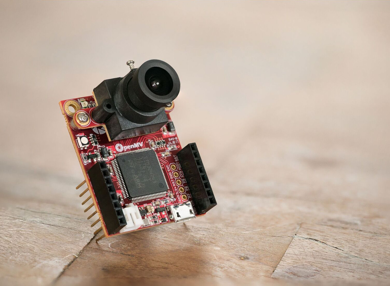

OpenMV Cam
Chào mừng -- chúng tôi rất vui khi giới thiệu với bạn OpenMV Cam, một camera nhỏ có thể lập trình chạy Python ngay trên thiết bị. Viết vài dòng code, nhấn chạy, và camera bắt đầu nhìn thấy: phát hiện khuôn mặt, theo dõi màu sắc, đọc thẻ, theo dõi đường kẻ -- không cần PC trong vòng lặp và không cần cài đặt nặng nề trước.
