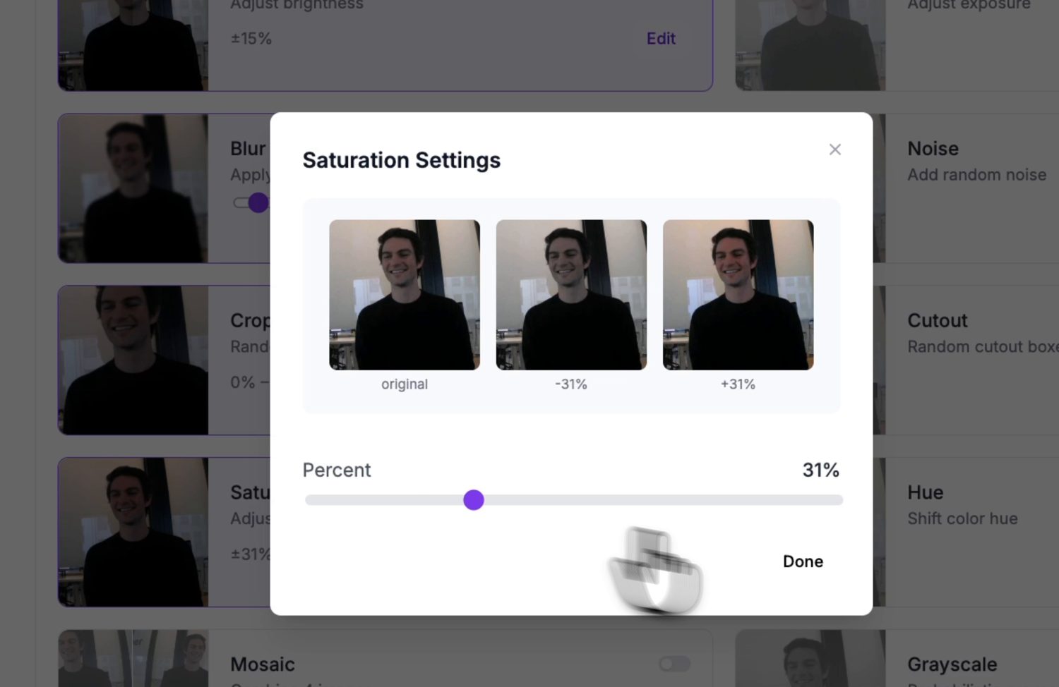

  • Augmentation synthetiseert extra trainingsafbeeldingen door de originelen te verstoren – spiegelingen, helderheids- en belichtingsverschuivingen, vervaging, ruis. Elke augmentatie leert het model een echte variatie te tolereren die het op de camera zal tegenkomen, waardoor een kleine, met de hand vastgelegde dataset veel verder reikt.
Roboflow's instellingen voor verzadigingsaugmentatie, met een voorbeeld van de originele afbeelding naast versies met verminderde en verhoogde verzadiging
Een augmentatievoorbeeld: elke optie laat zien wat hij doet met een voorbeeldafbeelding voordat je hem aan de versie toewijst.
Stem de augmentaties af op variaties die de camera daadwerkelijk zal zien. Helderheid en belichting verdienen hun plek – de belichting verandert voortdurend. Sla degene over die in jouw opstelling nooit voorkomen; een camera die vastgeschroefd zit, ziet nooit een verticale spiegeling, dus spiegelingsaugmentatie verwatert de dataset alleen maar.

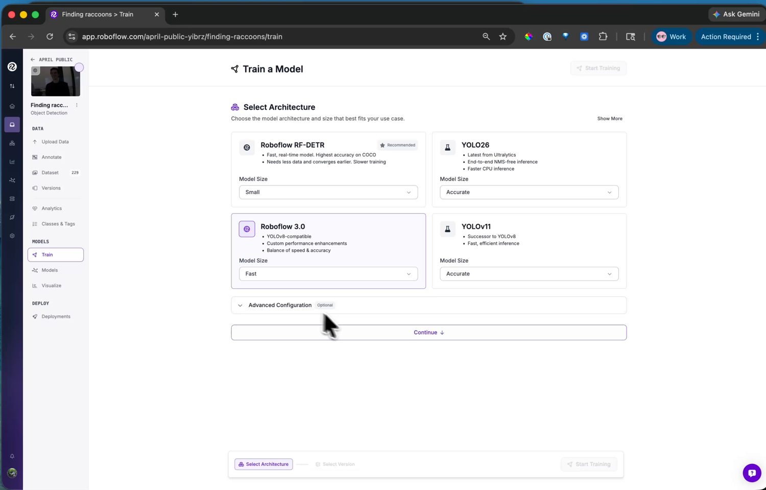

13.7.4.2. Een architectuur kiezen
Kies vervolgens de modelarchitectuur. Roboflow biedt er verschillende, elk met een groottekeuze die nauwkeurigheid afweegt tegen snelheid.
Roboflow's pagina Select Architecture met de opties Roboflow RF-DETR, YOLO26, Roboflow 3.0 en YOLOv11, elk met een dropdown voor de modelgrootte
De architectuurkeuzes – elk met een groottekeuze die nauwkeurigheid afweegt tegen inferentiesnelheid.
Kies voor de camera Roboflow 3.0. Het is onder de motorkap YOLOv8, en de camera levert een YOLOv8-postprocessor mee in ml.postprocessing.ultralytics, zodat zijn uitvoer decodeert zonder extra code aan jouw kant. Kies de grootte Fast – die past in het geheugen van de camera en draait op een bruikbare framesnelheid.

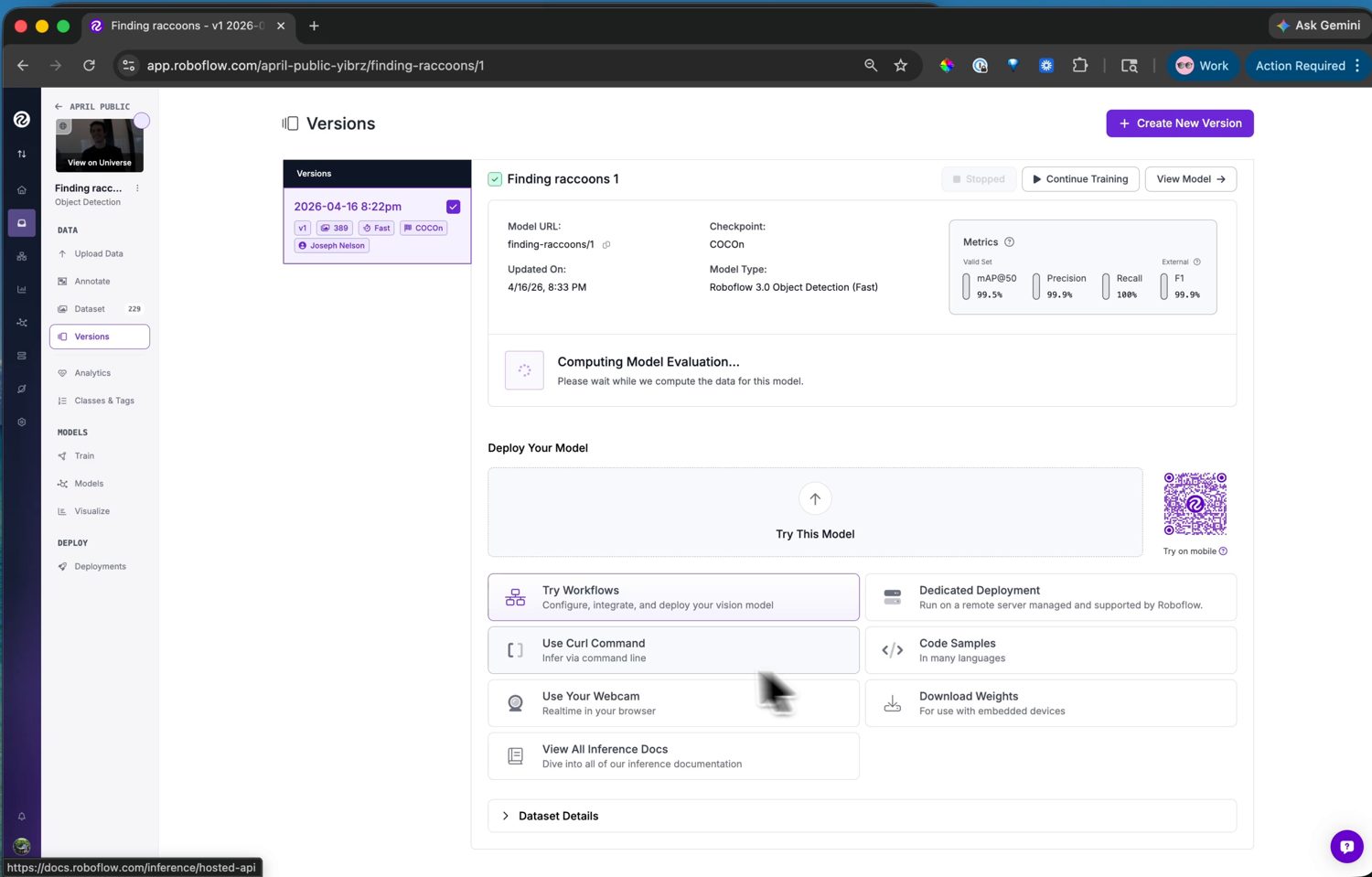

13.7.4.3. De training uitvoeren
Start de run en de training gebeurt op de servers van Roboflow – meestal ruim onder een uur voor een kleine dataset, met een e-mail wanneer het klaar is. De versiepagina toont vervolgens de trainingsgrafieken en de nauwkeurigheidsmetrieken: mAP, precisie en recall.
Roboflow's versiepagina van het getrainde model met het metrieken-paneel met mAP, precisie, recall en F1, boven het gedeelte Deploy Your Model
Het getrainde model met zijn nauwkeurigheidsmetrieken. Vanaf hier draait de pagina Visualize het ook op testafbeeldingen of een webcam voor een snelle controle.
Als de cijfers goed zijn, is het model klaar om te deployen. Zo niet, dan is de oplossing meestal meer of meer gevarieerde data – leg nog een clip vast, label het, en train een nieuwe versie.
