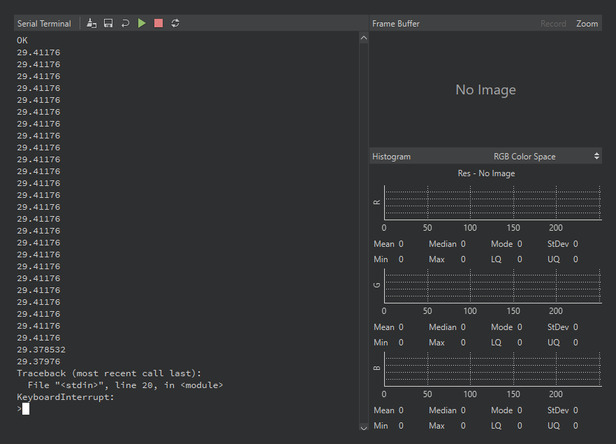

A standalone terminal window: interactive terminal on the left with its toolbar, frame buffer and histogram on the right
Jendela terminal mandiri melalui port serial: terminal interaktif di sebelah kiri dengan toolbar jalankan / hentikan / reset, buffer bingkai dan histogram di sebelah kanan -- keduanya aktif ketika kamera mengalirkan bingkai secara in-band.
