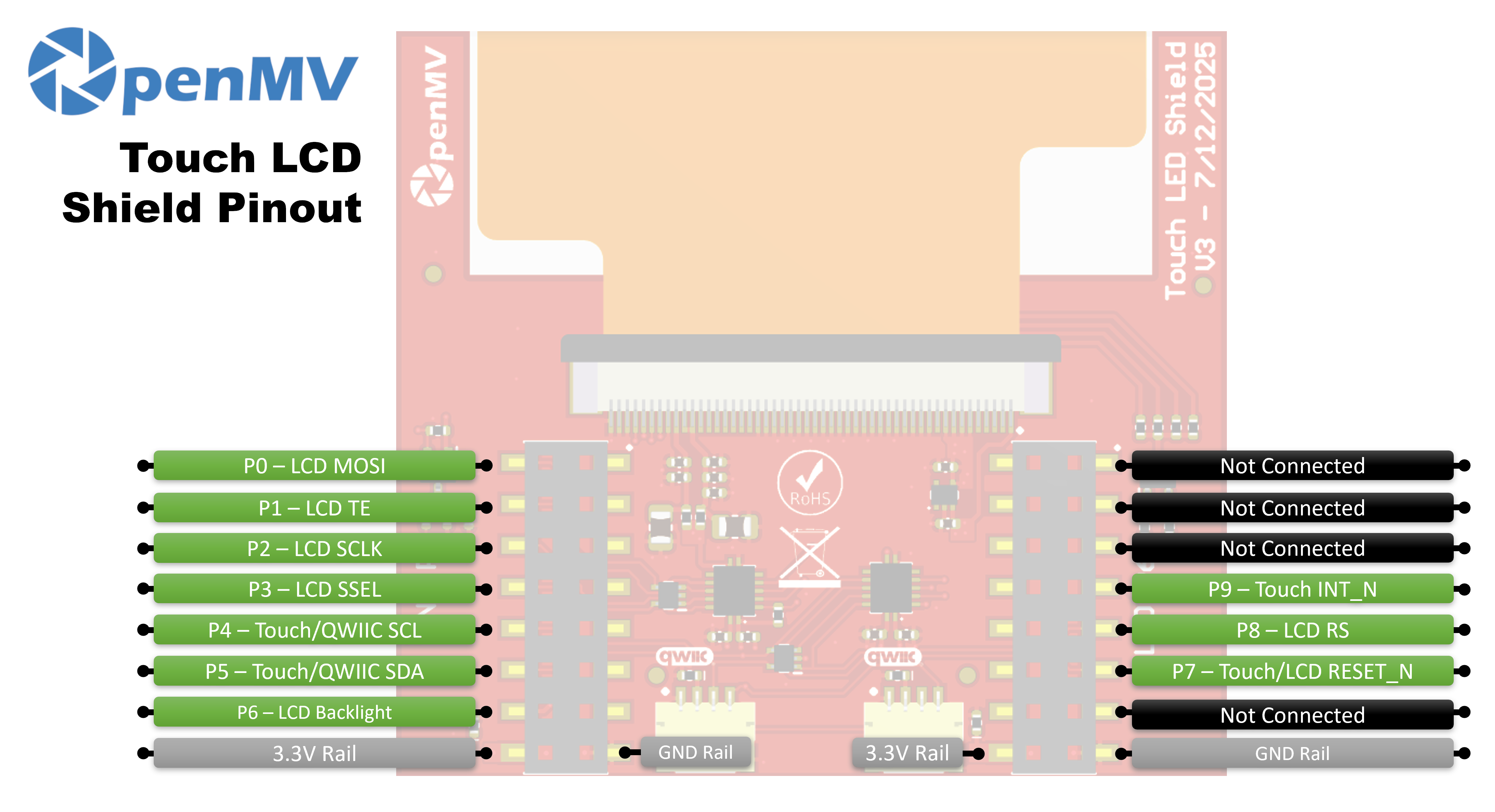

ผังพิน
ผังพิน Touch LCD Shield
อ้างอิงพิน
พิน
ฟังก์ชัน
LCD MOSI (ข้อมูล SPI ไปยังจอแสดงผล)
LCD TE (เอาต์พุต tearing-effect)
LCD SCLK (สัญญาณนาฬิกา SPI)
LCD SSEL (SPI chip select)
Touch / Qwiic SCL (สัญญาณนาฬิกา I²C — ใช้ร่วมกับ Qwiic header)
Touch / Qwiic SDA (สัญญาณข้อมูล I²C — ใช้ร่วมกับ Qwiic header)
แบ็คไลต์ LCD
Touch / LCD RESET_N
LCD RS (เลือกข้อมูล / คำสั่ง)
Touch INT_N
จ่ายไฟให้ LCD และตัวควบคุม touch
กราวด์ร่วม
