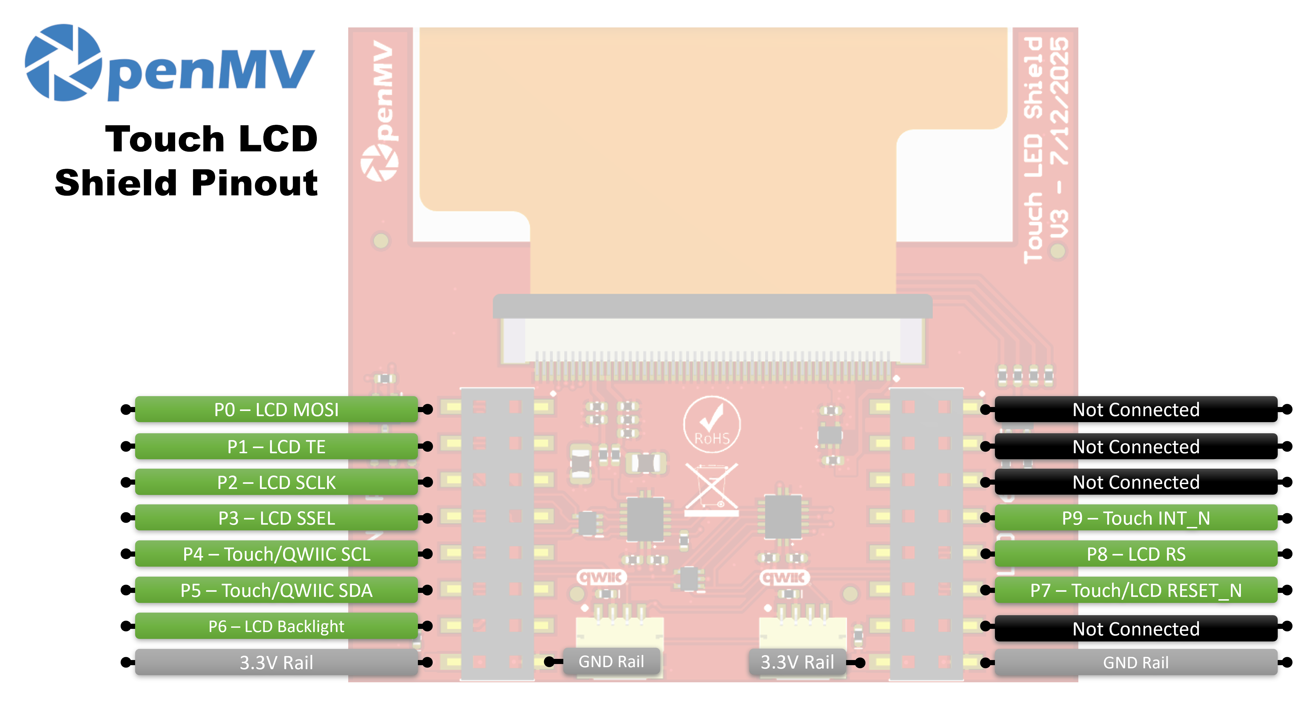

Розпіновка
Touch LCD Shield Pinout
Довідник виводів
Вивід
Функція
LCD MOSI (дані SPI до дисплея)
LCD TE (вихід ефекту розриву)
LCD SCLK (тактовий сигнал SPI)
LCD SSEL (вибір пристрою SPI)
Touch / Qwiic SCL (тактовий сигнал I²C — спільний з роз’ємами Qwiic)
Touch / Qwiic SDA (дані I²C — спільні з роз’ємами Qwiic)
Підсвічування LCD
Touch / LCD RESET_N
LCD RS (вибір даних/команд)
Touch INT_N
Шина 3,3В
Живлення LCD та контролерів сенсорного введення
Шина GND
Спільна земля
