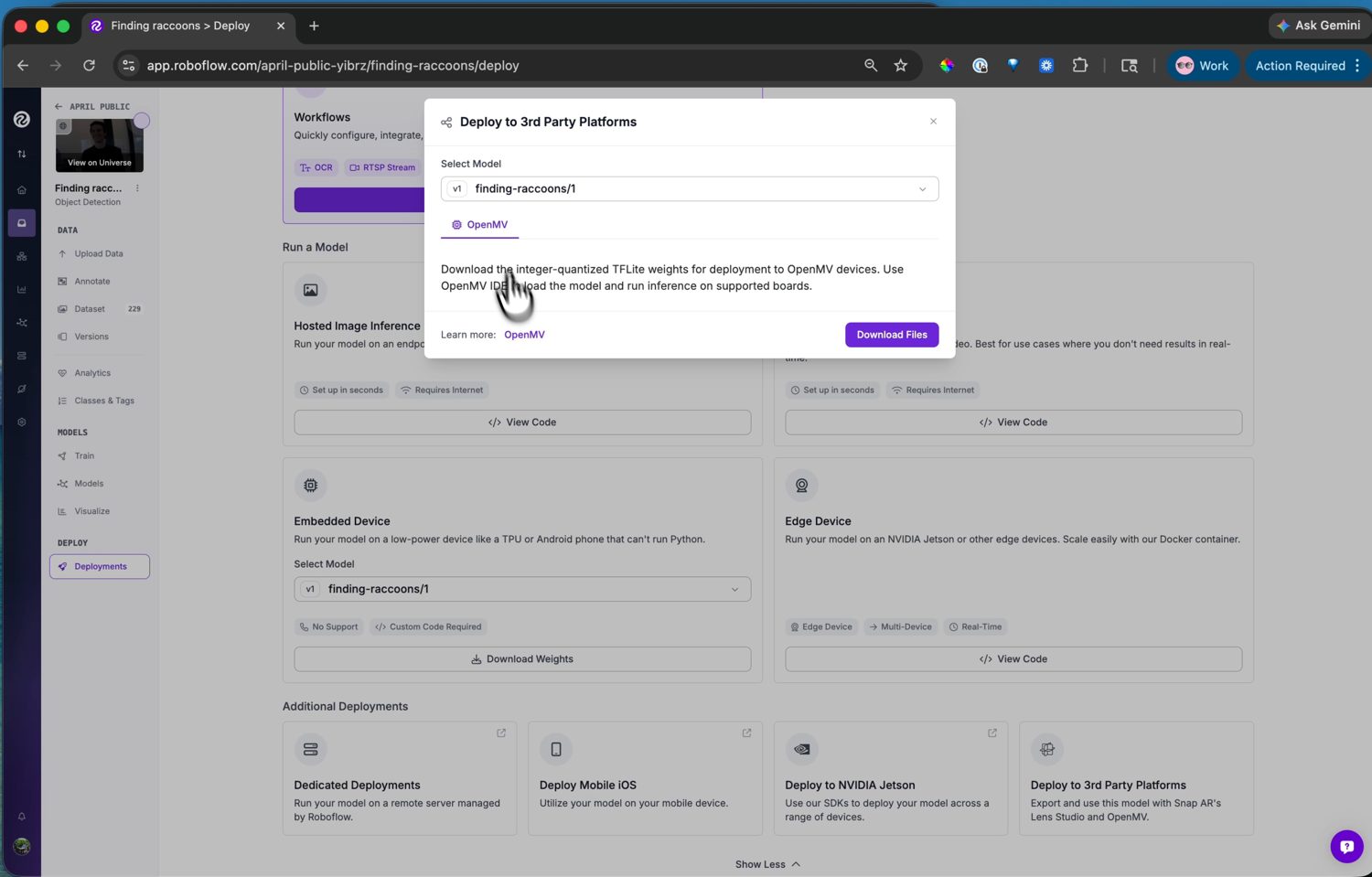

Trên trang Deployments, chọn Deploy to 3rd Party Platforms và chọn tab OpenMV. Hệ thống tải xuống trọng số mô hình dưới dạng một tệp .tflite lượng tử hóa số nguyên duy nhất, được đặt tên theo dự án và phiên bản -- định dạng int8 mà engine TFLite của camera chạy.
Roboflow's "Deploy to 3rd Party Platforms" dialog with the OpenMV tab selected and a Download Files button
Mục tiêu triển khai OpenMV -- Download Files lưu trọng số .tflite sẵn sàng cho camera.
