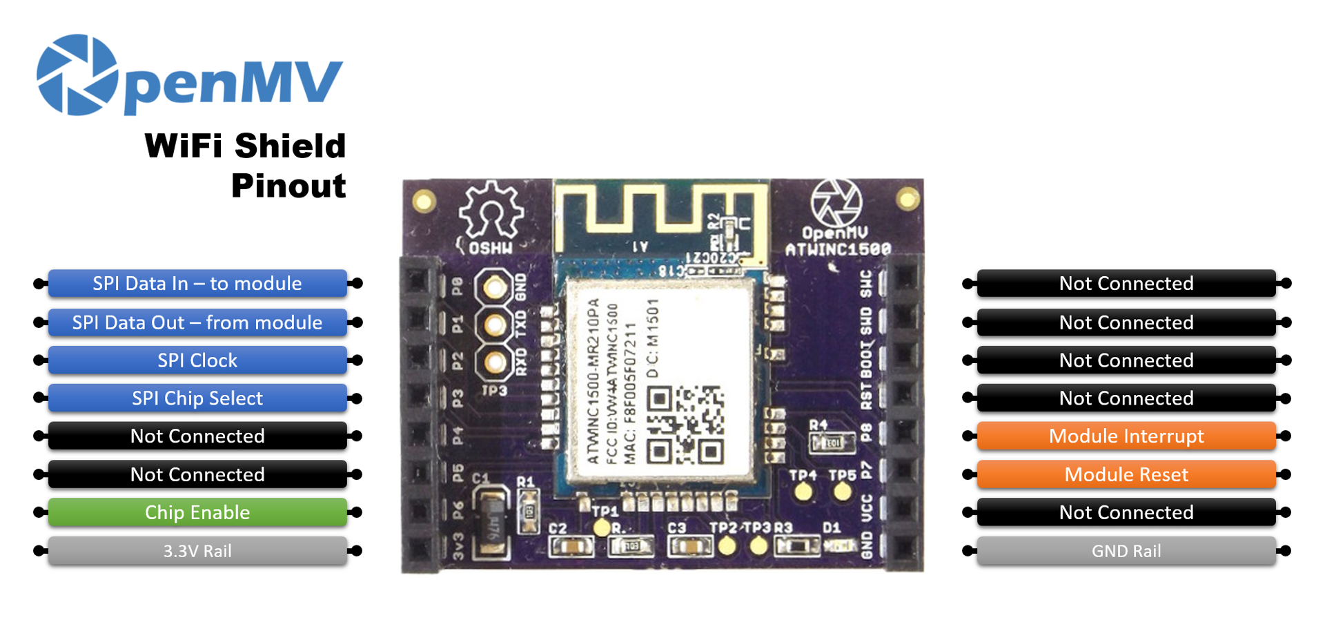

مخطط الأطراف
WiFi Shield Pinout
مرجع الأطراف
الطرف
الوظيفة
SPI MOSI — بيانات إلى وحدة WINC1500
SPI MISO — بيانات من وحدة WINC1500
ساعة SPI
تحديد شريحة SPI
تمكين الشريحة
إعادة تعيين الوحدة
مقاطعة الوحدة
خط الجهد 3.3V
يغذّي وحدة WINC1500
خط الأرضي GND
الأرضي المشترك
