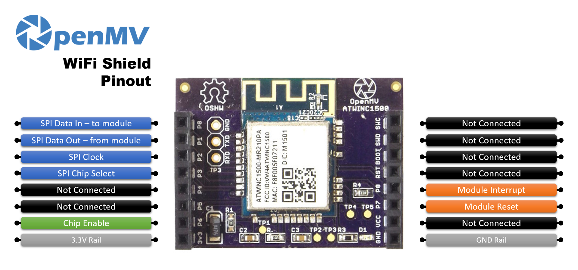

引脚排布
WiFi 扩展板引脚排布
引脚参考
引脚
功能
SPI MOSI——发送到 WINC1500 模块的数据
SPI MISO——来自 WINC1500 模块的数据
SPI 时钟
SPI 片选
芯片使能
模块复位
模块中断
3.3V 电源轨
为 WINC1500 模块供电
GND 电源轨
公共地
