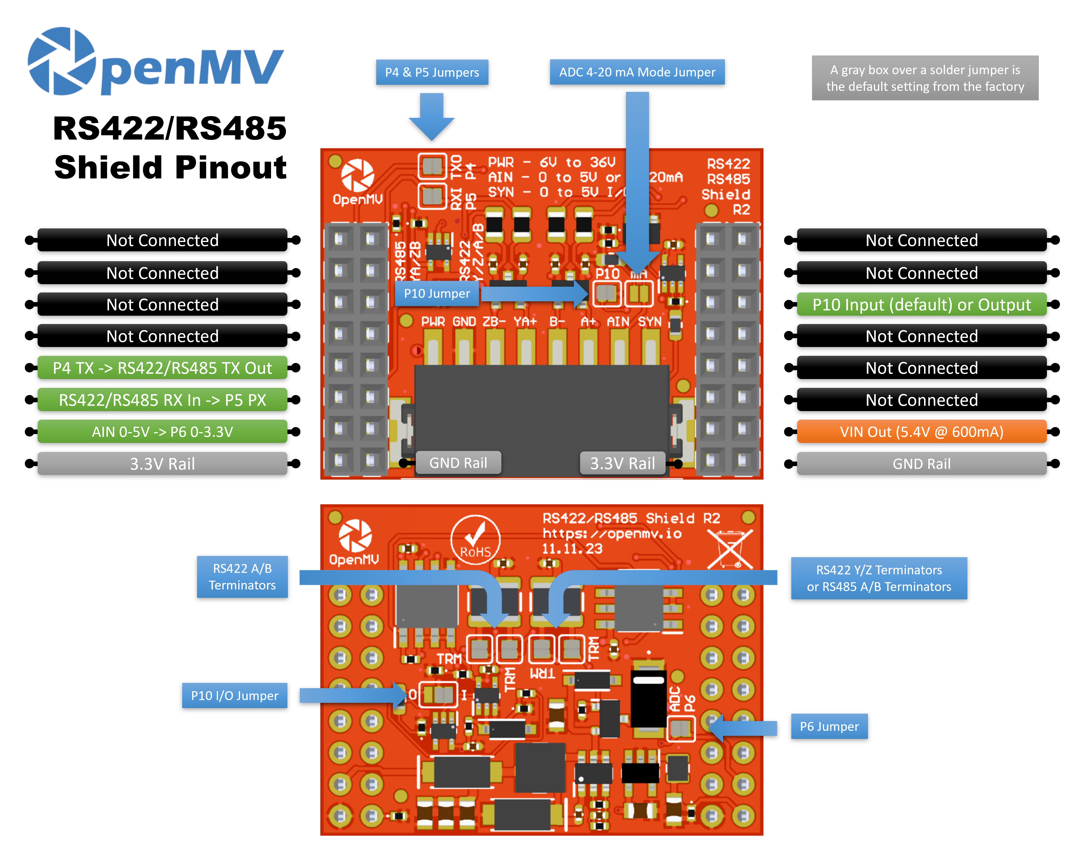

ピン配置
RS422/RS485 Shieldのピン配置
ピンリファレンス

注釈
AINは±36 Vまで過電圧保護されており、デフォルトでは0~5 Vの電圧入力で、P6上では0~3.3 Vにスケールダウンされます。シールド前面の4~20 mAモードシャントをブリッジすると、AINを4~20 mAのカレントループ入力に切り替えられます。
注釈
SYNはオープンドレインのデジタルラインで、カメラ側は3.3 V、SYN端子側は5 Vにプルアップされています。デフォルトでは入力で、シールドがSYN上の0~5 VをP10上の0~3.3 Vにレベルシフトします。オンボードのはんだジャンパを変更するとP10を出力に切り替えられ、P10上の0~3.3 VをSYN上の0~5 Vにレベルシフトします。
注釈
P4、P5、P6、P10はそれぞれデフォルトではんだジャンパを通じてカメラに接続されています。無関係な用途に再利用したいピンのジャンパを開いてください。P6のジャンパはシールド裏面に、P4、P5、P10は前面にあります。
注釈
オンボードの終端抵抗はデフォルトで接続されています。切断するには、対応する裏面のはんだジャンパを開いてください。2つがRS-422のA/Bペアを、2つがRS-422のY/Zペア(RS-485のA/B終端も兼ねます)をカバーし、合計4つのジャンパがあります。
