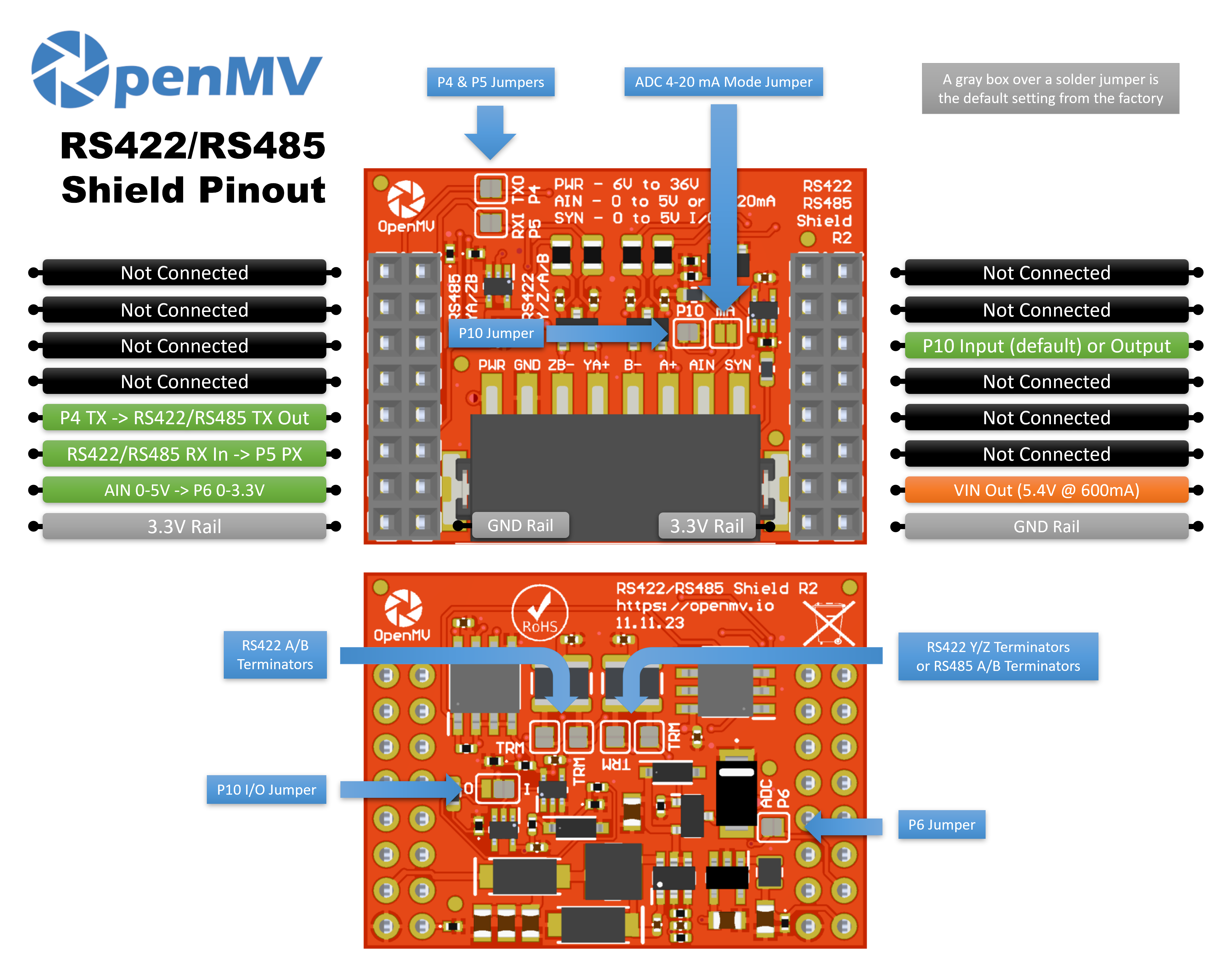

Pinagem
Pinagem do RS422/RS485 Shield
Referência de pinos
Pino
Função
RS-422 / RS-485 TX → aciona a saída da linha diferencial
RS-422 / RS-485 RX ← recebe a entrada da linha diferencial
Leitura de AIN com nível ajustado (0–3,3 V em P6)
SYN — I/O digital open-drain no bloco de terminais
Entrada ampla de 6–36 V no bloco de terminais (tolerante a tensão reversa)
5,4 V a até 600 mA do regulador embarcado
Trilho 3.3V
Alimenta a eletrônica embarcada do shield
Trilho GND
Terra comum
O AIN é protegido contra sobretensão até ±36 V e, por padrão, é uma entrada de tensão de 0–5 V, reduzida para 0–3,3 V em P6. Faça a ponte do shunt do modo 4–20 mA na frente do shield para alternar o AIN para uma entrada de loop de corrente de 4–20 mA.
O SYN é uma linha digital open-drain, com pull-up de 3,3 V no lado da câmera e 5 V no lado do terminal SYN. Por padrão, é uma entrada — o shield ajusta o nível de 0–5 V em SYN para 0–3,3 V em P10. Altere o jumper de solda embarcado para inverter P10 em uma saída, ajustando o nível de 0–3,3 V em P10 para 0–5 V em SYN.
Cada um dos pinos P4, P5, P6 e P10 é conectado à câmera por padrão através de um jumper de solda — abra o jumper de qualquer pino que você queira reaproveitar para uso não relacionado. O jumper de P6 fica na parte traseira do shield; os de P4, P5 e P10 ficam na frente.
Os resistores de terminação embarcados são conectados por padrão — abra os jumpers de solda traseiros correspondentes para desconectá-los. Dois cobrem o par A/B do RS-422 e dois cobrem o par Y/Z do RS-422 (que também serve como terminação A/B do RS-485), totalizando quatro jumpers.
