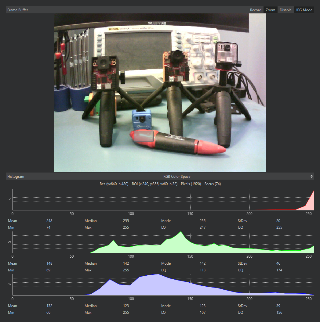

Trình xem bộ đệm khung hình hiển thị những gì camera nhìn thấy -- chính xác hơn, bất cứ điều gì mà tập lệnh đang chạy để lại trong bộ đệm khung hình của camera lần cuối. Mỗi lệnh snapshot() đặt một ảnh chụp mới vào đó, và mọi thứ mà tập lệnh vẽ lên ảnh sau đó cũng có ở đó, vì vậy bản xem trước hiển thị khung hình sau khi tập lệnh xử lý, bao gồm cả các chú thích. IDE lấy từ camera khung hình mới nhất qua USB và hiển thị từng khung hình khi nó đến.
The frame buffer pane showing a live image with a selection rectangle over one object, the Record, Zoom, Disable, and JPG Mode buttons in the title bar, and the histogram below computing from the selection
Bộ đệm khung hình với một vùng được chọn: dòng đọc và biểu đồ tần suất bên dưới nó chỉ tính toán từ các điểm ảnh được chọn.

13.1.6.1. Chọn một vùng
Nhấp và kéo trên ảnh để chọn một vùng hình chữ nhật. Khi có vùng chọn, biểu đồ tần suất bên dưới chỉ tính toán thống kê từ các điểm ảnh được chọn, và dòng đọc phía trên biểu đồ báo cáo vị trí, kích thước và số lượng điểm ảnh của vùng chọn -- cách nhanh nhất để đọc một bộ giá trị ROI cho tập lệnh, hoặc để đo thống kê màu sắc của một đối tượng thay vì toàn bộ cảnh. Nhấp mà không kéo để đọc vị trí của một điểm ảnh đơn; nhấp bên ngoài ảnh để xóa vùng chọn.
