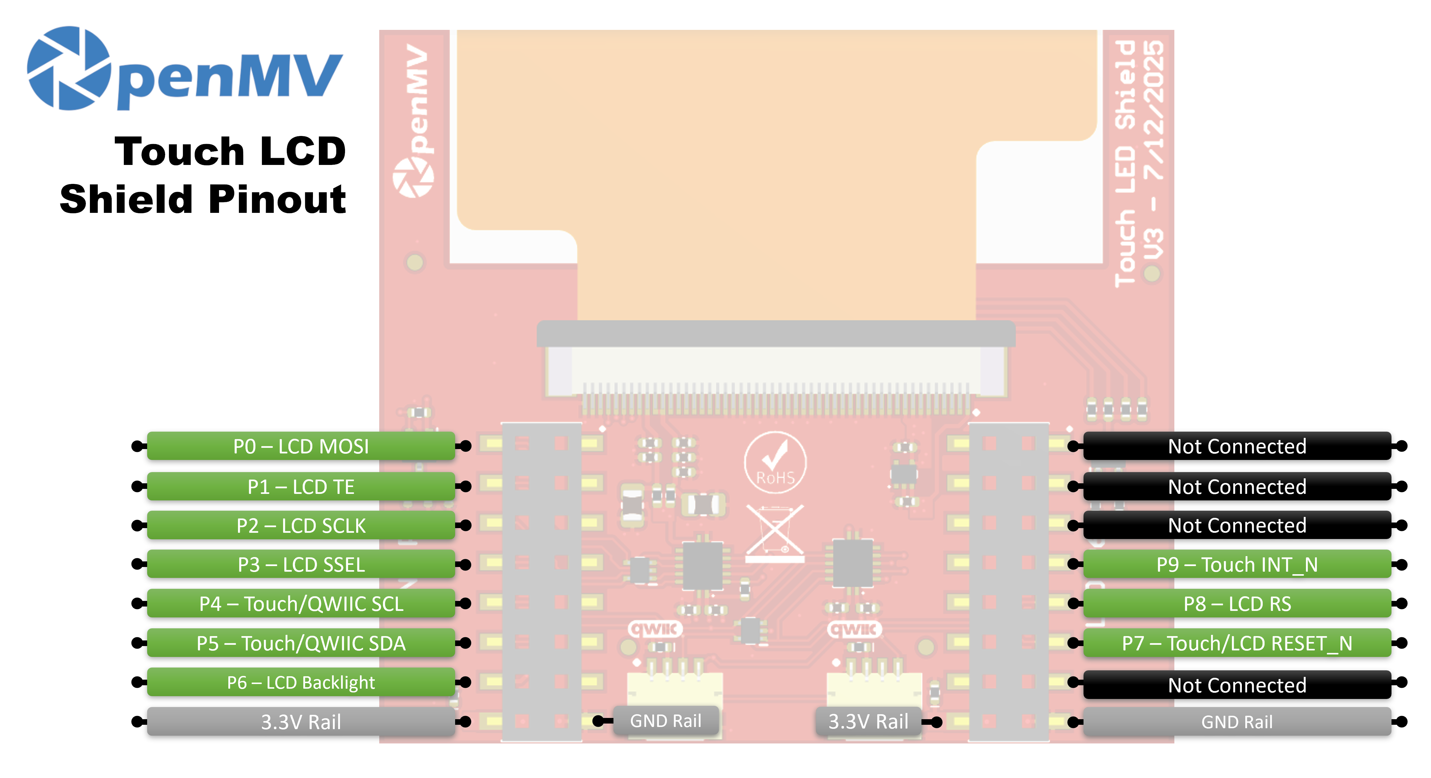

Pinout del Touch LCD Shield
Riferimento dei pin
Funzione
LCD MOSI (dati SPI verso il display)
LCD TE (uscita tearing-effect)
LCD SCLK (clock SPI)
LCD SSEL (chip select SPI)
Touch / Qwiic SCL (clock I²C — condiviso con i connettori Qwiic)
Touch / Qwiic SDA (dati I²C — condivisi con i connettori Qwiic)
Retroilluminazione LCD
Touch / LCD RESET_N
LCD RS (selezione dati / comando)
Touch INT_N
Linea 3,3V
Alimenta i controller LCD e touch
Linea GND
Massa comune
