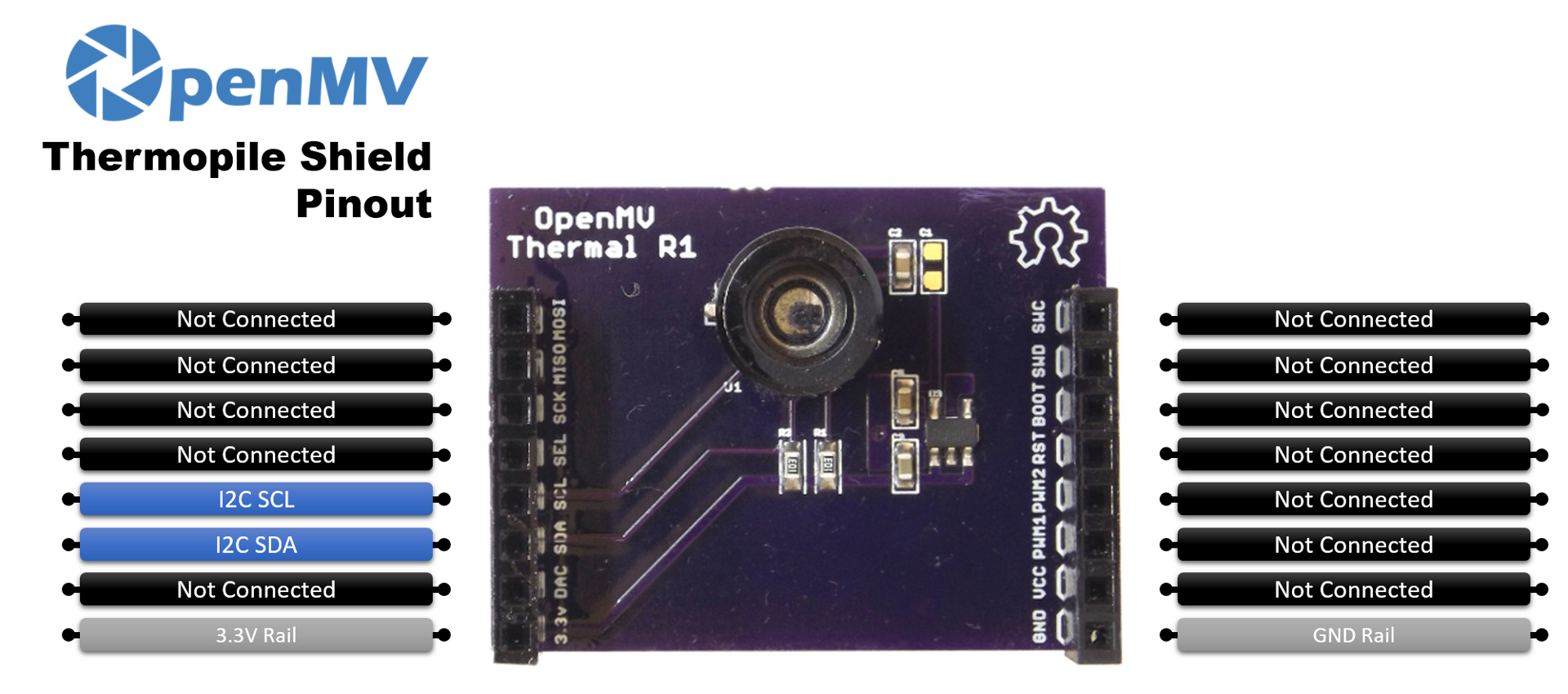

Pinout del Thermopile Shield
Riferimento dei pin
Funzione
I²C SCL — clock verso l’array di termopile
I²C SDA — dati verso l’array di termopile
Linea 3.3V
Alimenta la termopila
Linea GND
Massa comune
