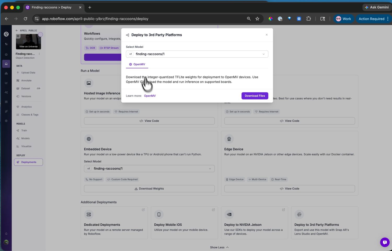

13.7.5.1. Ağırlıkları indirme
Deployments sayfasında Deploy to 3rd Party Platforms seçeneğini seçin ve OpenMV sekmesini seçin. Modelin ağırlıklarını, proje ve sürüme göre adlandırılmış tek bir tamsayı kuantize edilmiş .tflite dosyası olarak indirir – bu da kameranın TFLite motorunun çalıştırdığı int8 formatıdır.
Roboflow'un "Deploy to 3rd Party Platforms" iletişim kutusu, OpenMV sekmesi seçili ve bir Download Files düğmesiyle
OpenMV dağıtım hedefi – Download Files kameraya hazır .tflite ağırlıklarını kaydeder.
